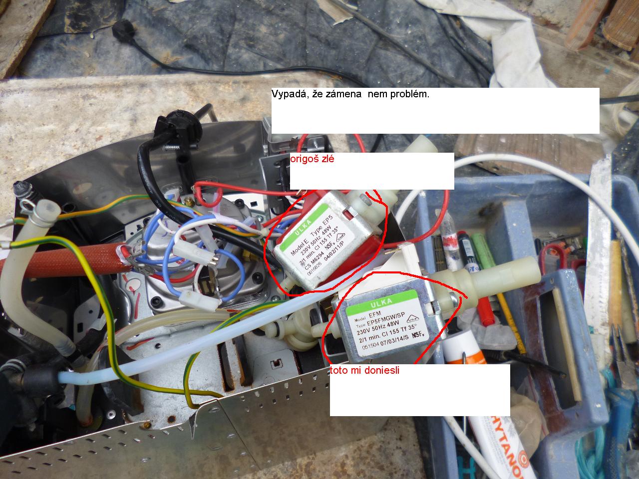

Vcera mi jeden z EB donieslo cerpadlo:EPS5FMGW/SP,kde treba vymenit vstup.a vystup priruby aby som ho mohol ja pouzit pre moj kavovar.Je na nom aj 2/1 C/155 to neviem co znamena,ci je stejne ako na mojom.Daju sa prehodit vstupnna avystupnea priruba na tychto cerpadalach?Co znamena to :2/1 C/155 ,neviem ci tieto udaje musia byt stejne,lebo toto dava dost vela vody,ci v tom nebude problem.dik
Vypada ze sa to zadari vymenit.dik pani
