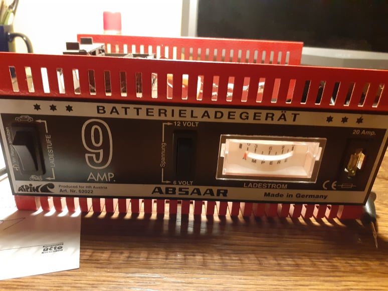

Dobrý den, Poprosím o nápad čím nahradit nefukční diody v komerční jednoduché nabíječce autobaterií. Krom ampérmetru v ní není jiná součástka za trafem. Děkuji předem.

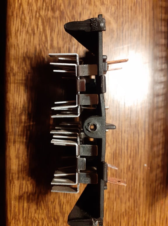

Původní diody nejsou čitelné, jsou do můstku na plastovém nosiči propájené do jakéhosi chladiče.

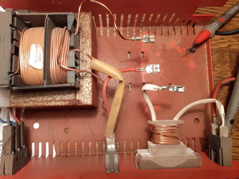

Za trafem je kromě ampérmetru zapojen ještě přepínač výstupního napětí 6/12V.
Pro usměrnění bude parametry i konstrukčně vyhovovat diodový můstek, něco jako:
https://www.hadex.cz/a807-b250c25000-di ... -kbpc2506/
Musí být namontován na chladiči! (Dostatečně velký hliníkový plech síly 2 nebo více mm). A pravděpodobně na diodový můstek půjdou připojit fastony, které jsou na koncích vodičů stávající instalace.
