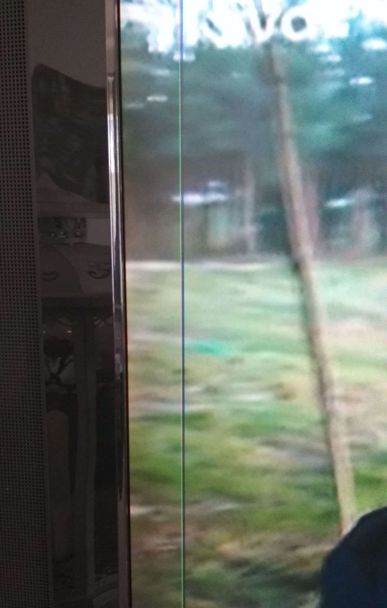

Stařičká LG 32LB1R začala mít po stranách svislé proužky. Ty se po cca hodině zmenší, někdy i ztratí. Na levé straně to vypadá na dva a na levé na jeden sloupec.
Má smysl jí otevírat a něco tam hledat, nebo jí mám rovnou poslat do SD?

Je to chyba panela.
Ale vyhadzovat ju nemusis, na nenarocne pouzitie moze este vydrzat.

Takže horší, než jsem čekal. Ale co už, má svoje léta a na chalupě u syna ještě poslouží.
