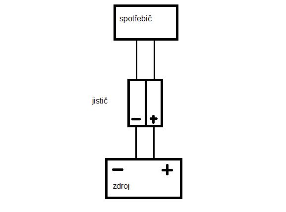

+ - čo? Kde je zdroj, kde spotrebič? Ktorým smerom má tiecť prúd?

Dle dokumentace výrobce se zdroj připojuje tam, kde je označena polarita. Přehodit polaritu nesmíš, jinak jistič shoří. Pokud potřebuješ přivést zdroj nahoru, tak plus přijde na svorku vpravo, aby byl zachován směr toku proudu.

#3 Příspěvek od jardafiala »
No já bych to zkusil třeba takhle....

Hej, vďaka za ochotu, už som to našiel. Ale prečo to nie je normálne napísané na ističi, vyznačený šípkou smer prúdu, alebo aspoň na krabičke, ale to musím pol dňa hľadať po internetoch?
Nakoniec ten istič bude asi len pre dobrý pocit, lebo sa mi zdá, že tie solárne panely, ktoré bude istiť, nedajú 10A ani do skratu v najslnečnejší deň. Nuž ale taká bola požiadavka.
Akumulátory nebudú, len striedač a bojlér.

A co tím jističem chrání? To má symetrické napájení? Běžně při jedné polaritě stačí jednopólové.

ZVUK2000 píše:A co tím jističem chrání? To má symetrické napájení? Běžně při jedné polaritě stačí jednopólové.
Pokud je napájecí rozvod izolovaný od země, je to takové čistější, korektnější řešení jistit oba póly

Jasně, proto byla otázka co tím jistí. Třeba u evakuačních rozhlasů je dvoupólový jistič nebo odpojovač ze záložního napájení nepřípustný. Další přechodový kontakt způsobí že systém to vyhodnotí že záložní zdroj DC má malou kapacitu a následně to hlásí požární EPS jako závada nouzového zvukového systému :(

Dávat jistič k solárním panelům je nesmysl. Při plném výkonu dodávají v podstatě skoro zkratový proud. Je třeba nadimenzovat dostatečně vedení, aby bezpečně dlouhodobě vydrželo zkratový maximální proud slunečních panelů.

Tak dávat tyto malé jističe na DC, je hazard.
Nejjistější jsou válcové pojistky velikosti PV 10, v charakteristikou „aR“. To je nejspolehlivější jistící prvek.
