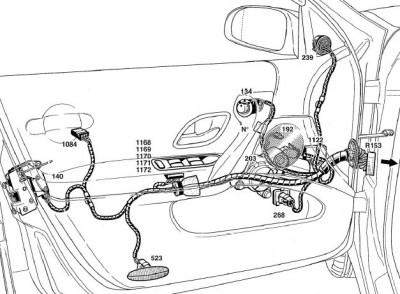

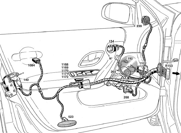

Co kabeláž v průchodce dveří? Není něco škubnuté nebo prodřené? Je to sice nemoc Opelů, ale neuškodilo by se pod tu gumovou průchodku kouknout.

Ten činský je jen set spínáču, opravuji púvodní myšlenku. Když došlo k zaklopení zrcátek a za 3 hodky už nefungovali mě říká že by v tom originál joystiku nějaká elektronika co vypne motorky měla být. A proč si to myslím? Náhoda je blbec ale, v čínském joystiku elektronika není a kdyby nebyla ani v originálu tak proč tedy došlo k tomu že obě zrcátka po těch pár hodinách ve stavu zaklopeno přestali fungovat, výklápět a záklápět ? Že by v těch 3 hodinách kdy tam byl čínský joystik došlo k poruše na řízení motorků v zrcátku v jednotce pro zrcátka která by měla být mimo ten joystik? Celé 4 roky co auto mám zrcátka nikdy neblbla. Dám čínky joystik a zhoří oba motorky, předpokládám že motorky, nic jiného na provedení zklopení zrcátek než motorky v tom zrcátku není. Na netu jsem rozpitvaný joystik nenašel a mám zatím jen jeden co je v autě. Dnes jsem chtěl zrcátka vyměnit, sehnal jsem jiná, majitel tvrdil že jsou zaklapávací. Ale při odmotování toho na autě jsem zjitil že mám o dva piny víc než ty náhradní. Tak z testu sešlo a musím náhradní hledat dál.
