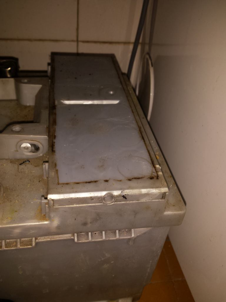

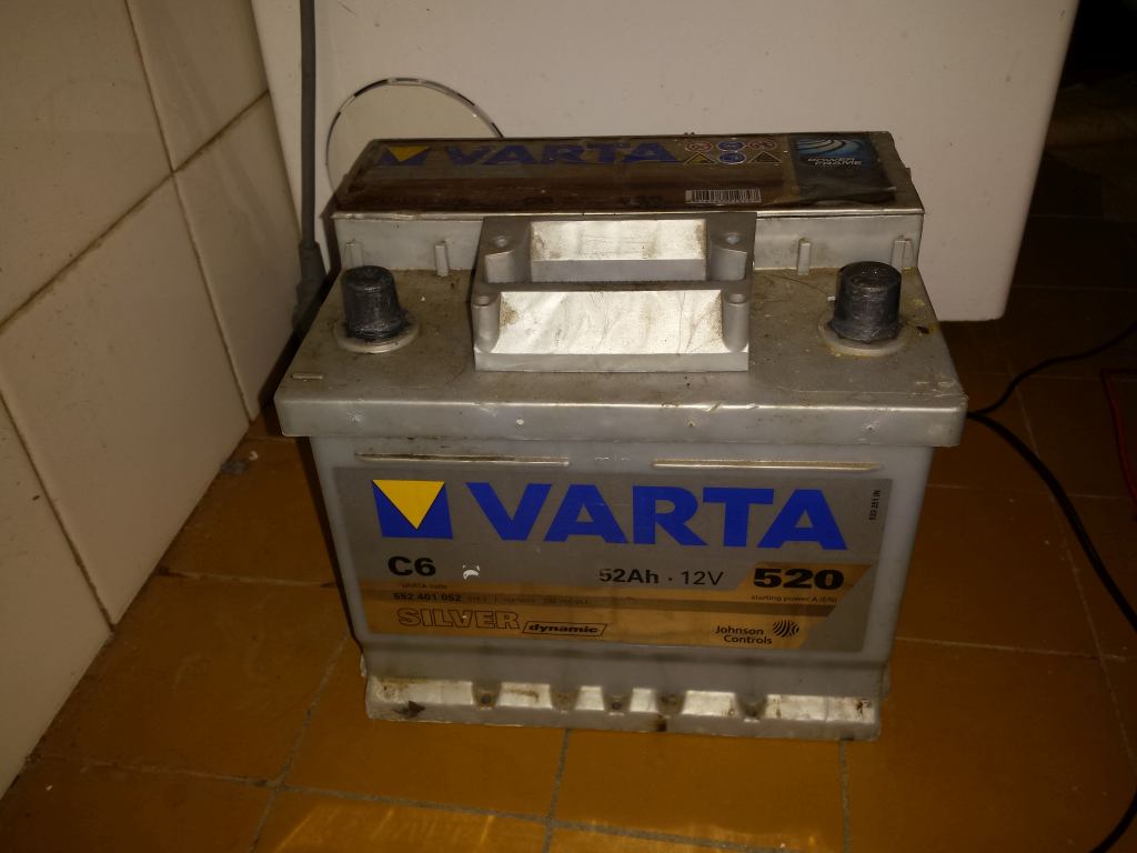

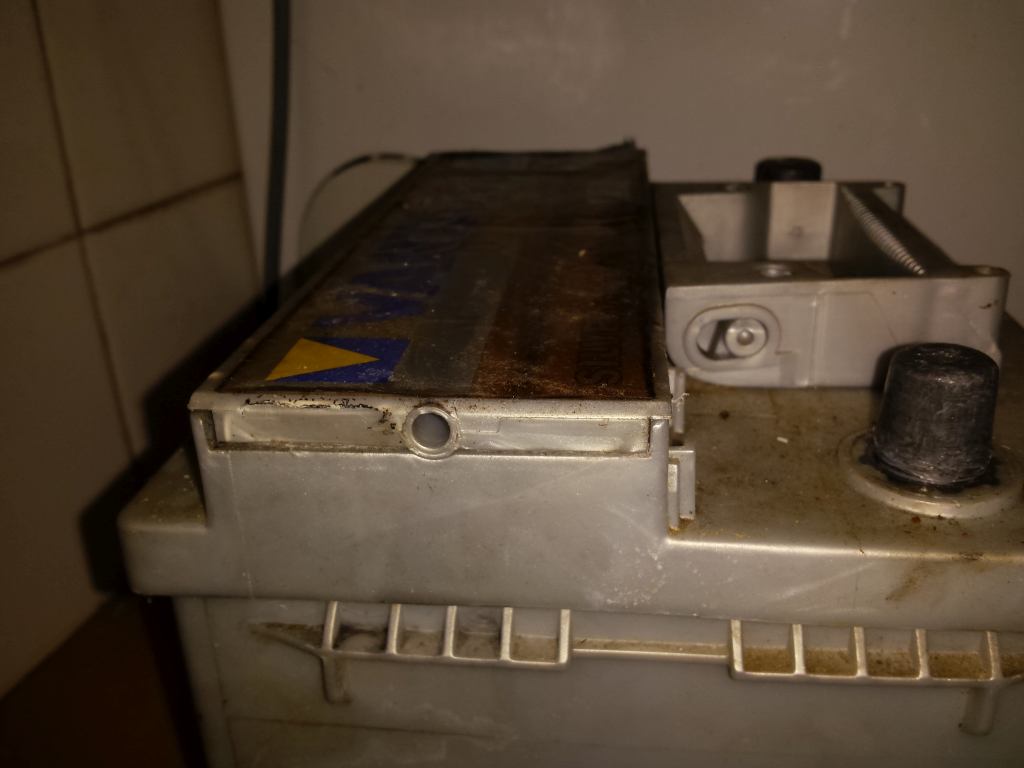

Podařilo se mi úplně vybít olověný akumulátor VARTA viz foto. Tyto akumulátory jsou bezůdržbové přesto se zeptám zda-li je možné nějak dolít destilovanou vodu? Ten vrchní plast má jít sundat ? Ja v něm zboku otvor, že by pro demontáž? Nebo se takovýto akumulátor již nedolívá ?

Oficialne je tam ten kryt na pevno. Ale nejako odstranit urcite pojde.
#3 Příspěvek od EKKAR »
Vem horkovzduch a přejeď s ním přes tu samolepku navrchu s nápisem VARTA, co je na druhý fotce. Pokud se smrští a pod ní uvidíš 6 kruhovejch asi jako pětikačka velkejch vybrání nebo drážek, tak tam jsou špunty do článků - tu nálepku sloupni a špunty jsou buď na šroubování - dobře to jde dvoukorunou drženou v kombinačkách, nebo jsou u starších baterek jen zamačkávací - ty se musejí vypáčit ostrým úzkým šroubovákem. Nebo to sloupni rovnou, budeš hned vědět na čem jseš. Naprosto bezšpuntový baterky už skoro nikdo nedělá, důvodem je potřeba jejich skladování v "suchým nabitým" stavu, kdy se můžou takhle vyrobený odložit bez kapalný náplně a zazátkovaný klidně i na několik let, pak se v případě potřeby odšpuntujou, nalejou kyselinovým elektrolytem a po cca 2 hodinách jsou i bez nabíjení připravený k montáži do auta a provozu - lepší je samozřejmě je nejdřív dobít do znaků plnýho nabití, ale v podstatě už několik minut po nalití čili prakticky okamžitě vykazuje taková baterka zhruba 50% kapacity a je v nouzi provozuschopná v motorovým vozidle, kde se předpokládá rychlý dobití okamžitou následující jízdou. Bylo to vymyšlený pro vojáky, aby mohli mít pro zakonzervovaný vozidla v "enzetech" uložený baterky bez dlouhodobýho připojení na nabíječky a s nutností takový baterky pořád dokola hlídat, dolívat, obnovovat a vyměňovat - takový "za sucha nabitý" baterie a skleněnej nebo plastovej demižón s kyselinou vydrží jako pohotovostní zásoba bez výměny 10 i víc let a v momentě potřeby to použít stačí pár hodin práce. Nejde to ale použít v autě s ychtyllygentním dobýjeňým, protože tam by automatika baterku zabila vycucáním zbytku energie bez dobíjení kvůli jakýmsi pofidérním úsporám dvou deci na 100km, direktivně nařízeným z Brusele ...

Tiež sa prikláňam k názoru, že pod nálepkou budú zátky pre každý článok.

Měl jsem v ruce několik takových baterek. Výrobci od zátek pod krytem přešli k řešení přivařeného krytu. Vypadá to tak, že přes díry, kde původně byly zátky je přivařený ten dekl. Tedy kromě toho, že je dekl přivařený po obchodu, tak je ještě přivařený na každý otvor. To jsou ty dnešní bezúdržbové baterky - dva roky to přežije a pak vám ta baterka uschne a dolít nejde.
Ta doba, kdy pod tím krytem byly šroubovací zátky už je dávno pryč..
Je topřesně obráceně, než píšeš - bezšpuntový natvrdo zavařený baterky se dělaly kolem roku 2000, ale právě kvůli možnosti je dolívat se výrobci znovu vrátili k zátkám - i když je přelepujou samolepkama nebo dokonce přes ně přivařujou plastovou destičku, ale špunty v deklu jsou. Furt je totiž lacinější a ekologicky šetrnější baterku vysušenou nešetrným ždímáním moct občas dolít a tak ji provozovat dál, než ji po 2 letech používání (přesně jak píšeš) vyhodit a muset pořizovat novou. Pro nějaký staniční nebo i lehký trakční účely se rozhodně vyplatí vyzkoušet tu desulfataci - která se nemusí dělat vybíjecíma impulsama, ale existujou na to i jiný ověřený metody. Důležitý ale je před každou manipulací olověnou baterku dolít po značky naplnění článků, jakýkoliv pokusy o dobíjení nebo desulfatace s nezaplavenýma deskama je k h0vnu.

Tak to vypadá že to má zátku z jednoho kusu a nezdá se že by šla jen tak vyndat.

Je to jak píše _luky_. Přivařené po obvodu, kolem otvorů + ještě různý meandry osazeny tabletami umožňujícími udržet v článku atmosférický tlak ale bránícími odparu. Jediný způsob jak se do baterky rozumně dostat je články navrtat v místě náznaků největších otvorů a pak utěsnit vhodnými zátkami.
Kvůli jedinému vybití ovšem není důvod do baterky lézt. To fakt jen pokud bys ji chtěl věnovat následující nadstandardní péči v podstatě nijak nesouvisející s jedním vybitím.

U jedné jsem se setkal že pod deklem byla kolejnička a v něm zátky takže po oddělání krytu byly članky otevřený. Ta co je na obrázku ta bude neotevíratelná. Žádný špunty a ten dekl tam bude fest přilepen. nepovedlo se mě do podobné dostat. Pokud je baterka funkční, v běžném provozu tak před nabíjením dolít jen destilku. To stačí.
