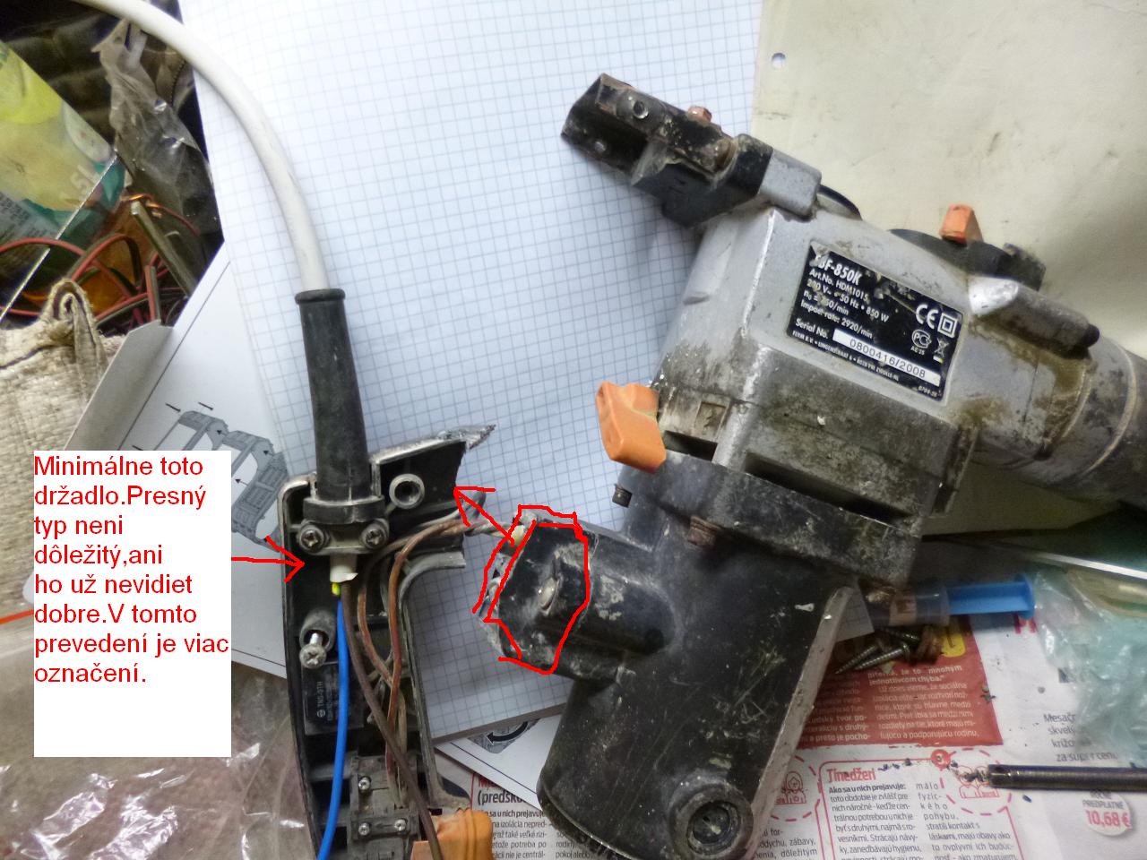

Zháňam držiak príklepky na obr.
tiktak1953
Příspěvky: 3953
Bydliště: SK -Žember-ovce
#1 Příspěvek od tiktak1953 »
Nemate niekto ten drziak,pripadne aj celu pokazenu zo slov.Je oplechovany zatial.nieco podrzi aj takto.Neake super lepidlo neviete na to drzadlo?Epoxid dvojzlozkovy iba?Dohodneme sa na cene.Ked nikto zo slov.zaplatim postovne+všimné za ten drziak aj s vypinacom by bolo dobre aj z čiech.dík

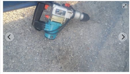

Poslal mi niekto na mail tuto priklepku na obr.ze je v ponuke na slov.za 30€ plus postovne min 10€ ,len nevie ani ja ,ci by ten drzak pasoval do mojej,je to ten isty drziak,vypada stejne,neviete?Obr.nie je najlepčí.

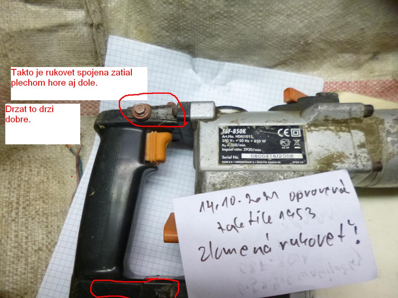

Tu je zlozena opechovana rukovet,tych 20€ by dal do nezlomenej.Piatu nechcem ani zadara.Ked boli vyhodene,ako ta velka plasma nemal som brat?Aj dnes som sekal kryve steny s tymto typom a su vyborne.Makita 2450 mysslim co mam, by iba prdela..V tejto bolo lozisko skoro zadrete a v puzde sa uz tocilo.
#9 Příspěvek od EKKAR »
Nejhorší na tom tvým vylepšení ale je absolutní narušení bezpečnosti manipulace s takovým nářadím, Jano. Ty plastový rukojeti tam nejsou pro králičí prdel, ty zajišťujou základní izolační bariéru při práci, aby "sis nešáhnul" kam nemáš = na díl, na kterej se v případě poruchy základní pracovní izolace může dostat napětí, který tě vyklepe z trenclí a pošle tě pod mramor. Vůbec to není o nějaký estetičnosti, je to o zásadním narušení izolačních vzdáleností a podobnejch vopičáren - něco podobnýho jako bys ve stylu McGivera místo volantu do vesnickýho traktoru namontoval vidle, protože se ti dobře chytá za jejich 4 špice, když couváš s traktorem do hnojný jámy ...
tiktak1953
Příspěvky: 3953
#10 Příspěvek od tiktak1953 »
Karel,to neni vylepsenie,ale nudzova oprava drzaka do doby ,ked zozeniem dobry,nezlomeny,ale len ak zozeniem,cau.Nemoze niekto z ciech na ten inzerat do Celakovic zavolat a poziadat ho o mail pre mna.Moj mail mam tu v profile.

tiktak1953 píše:.. nudzova oprava drzaka do doby ,ked zozeniem dobry,nezlomeny...
Tá núdzová oprava bude tak zrejme už naveky a ty si koleduješ o prúser, keď takúto nebezpečnú vec niekomu požičiaš a jemu sa niečo stane. A ešte sa s takou fušerinou pochváliš na internete...
tiktak1953
Příspěvky: 3953
#13 Příspěvek od tiktak1953 »
Ono je to trochu inac ,ako myslite,lebo plechom je spojeny plast s plastom!!Plech,skrutky sa nedostali nikde s plašťom,zivymi castami vrtacky do kontaktu!!.Plech je aj od el.kablov daleko.Takze tak.je to bezpecne.ani pri robote s nou, sa ruka o ten plechy nedorika.No probl.

tiktak1953 píše:Ono je to trochu inac ,ako myslite,lebo plechom je spojeny plast s plastom!!Plech,skrutky sa nedostali nikde s plašťom,zivymi castami vrtacky do kontaktu!!.Plech je aj od el.kablov daleko.Takze tak.je to bezpecne.ani pri robote s nou, sa ruka o ten plechy nedorika.No probl.
Janko, myslím, že ti nic neříká pojem "bezpečná izolační vzdálenost" ani to, jak se mění v podmínkách okolních teplot, vzdušný vlhkosti a dalších. Ale věř, že konstruktéři těch vrtaček a vercajku pracujícího se síťovým napětím na to myslet museli a podle toho i nastavili vzdálenosti mezi vodivým vnitřkem a plochama určenýma k úchopu. Když dáš na místo, kde od holýho kusu kovu na spoji uhlíku s držákem, na kterým je při chodu normálně 230V ke tvojí ruce, která tu vrtačku drží, leží místo celistvejch 5cm plastovýho držadla natvrdo přišroubovanej kus kovový výztuhy, ty IZOLAČNÍ vzdálenosti mezi uhlíkem a tvojí rukou se změněj na 2x1cm nebo dokonce ještě míň, pokud se při práci toho šroubu nebo plechu dotkneš. A pokud budeš dělat někde, kde bude třeba po ránu u země vlhčí vzduch, ta vrtačka ho do sebe nasaje chladicíma štěrbinama a klidně může uvnitř dojít k přeskoku napětí na tu výztuhu, kterou sis tam namontoval - a z tý výztuhy už půjde "šťáva" přímo do Janíka a přes Janíka do země - a do tý země pak půjde i Janík, protože místo aby myslel, zachoval se jako janek ...
