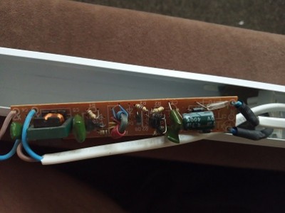

Při zapnutí mi praskla - spíš lupla zářivka T8/18W.
Koupil jsem novou trubici, ale nesvítí.
Poroměřil jsem tedy všechny svorky, vodiče a zkontroloval předřadník. Vše se zdá být v pořádku. Nic opáleného ani začouzeného.
Prosím o radu na co se zaměřit, abych zjistil a případně opravil závadu?

Zameraj sa na tranzistory.

vicious píše:Zameraj sa na tranzistory.
A na ten zelený kondík úplně vlevo na tvém obrázku. A pravděpodobně to odnesla i pojistka. Osobní zkušenost.

Zmerat poistku, tranzistory a kondenzator na vystupe medzi vlaknami trubice.

Po pojistce a trandu bych změřil emitorové odpory . Já sám bych tímto začal , ono je to kolem čepičky vidět . No a když budou pryč odpory , budou pryč i trandy .

pokud to jde, kup novej předřadník a máš klid. Při havárii trubice jde měničem vyšší proud a ten zlikviduje vše, co se nachází ve větvi mezi kladným a záporným pólem usměrňovače - Horní tranzistor, jeho emitorový odpor, dolní tranzistor a jeho emitorový odpor, pak bych prověřil zářivkový kondenzátor, usměrňovač a cokoliv ve funkci pojistky (pojistka, nebo odpor o pár ohmech na vstupu do usměrňovače)
