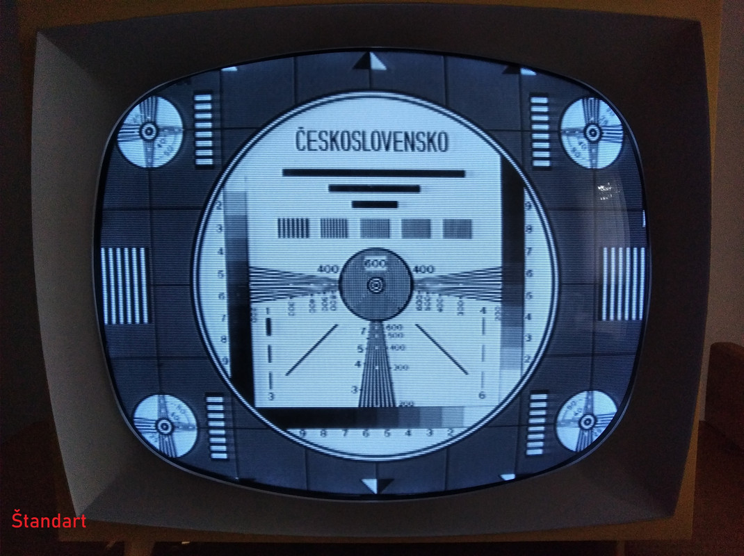

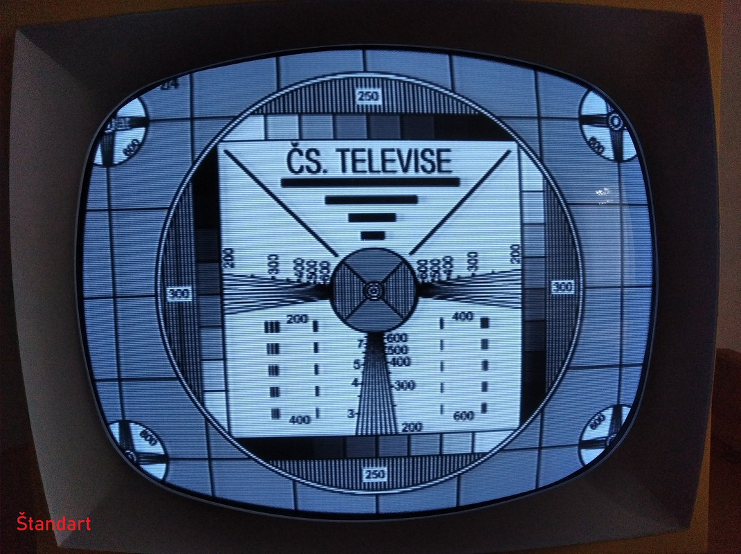

Co se týče regulace linearity jádrem cívky L402, tak to je přesně tak jak píší, ale ta zmiňovaná úžší poloha je velni úzká a obraz nejde patřičně roztáhnout. Jinak linearitu jde nastavit velmi pěkně, viz obrázek.
Obrázek
Obrázek
