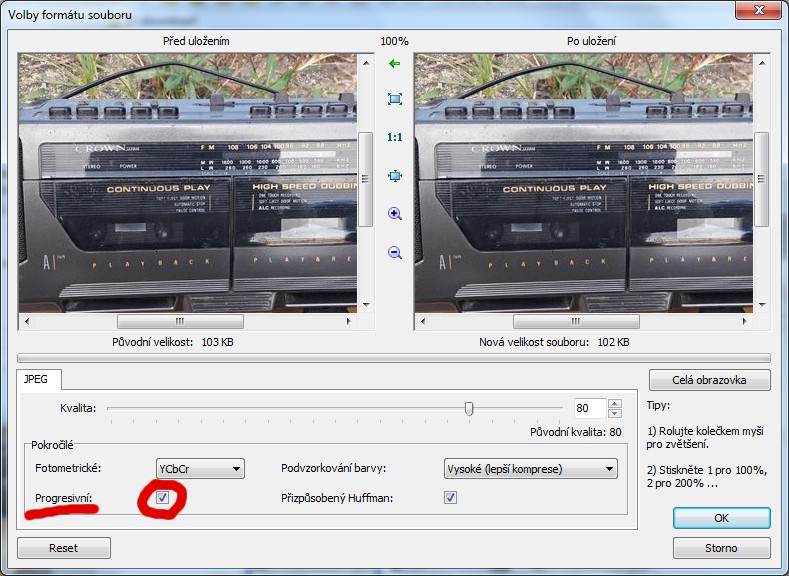

To není RAMkou, ale některé prohlížeče nezvládají progresivní a víceprůchodové kódování JPEGu.
Natáhnout do editoru, vypnout progresivní kódování, když se dá nastavit počet průchodů, tak to přestavit na jeden a zase uložit. Objemem dat ten obrázek nebude o moc větší, ale otevře ho i Windows fotogalerie.

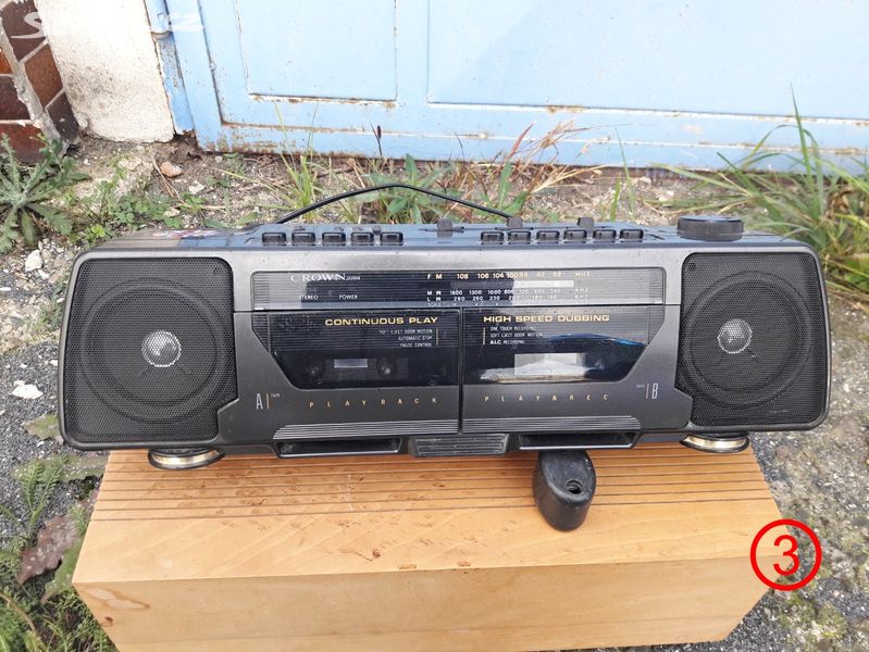

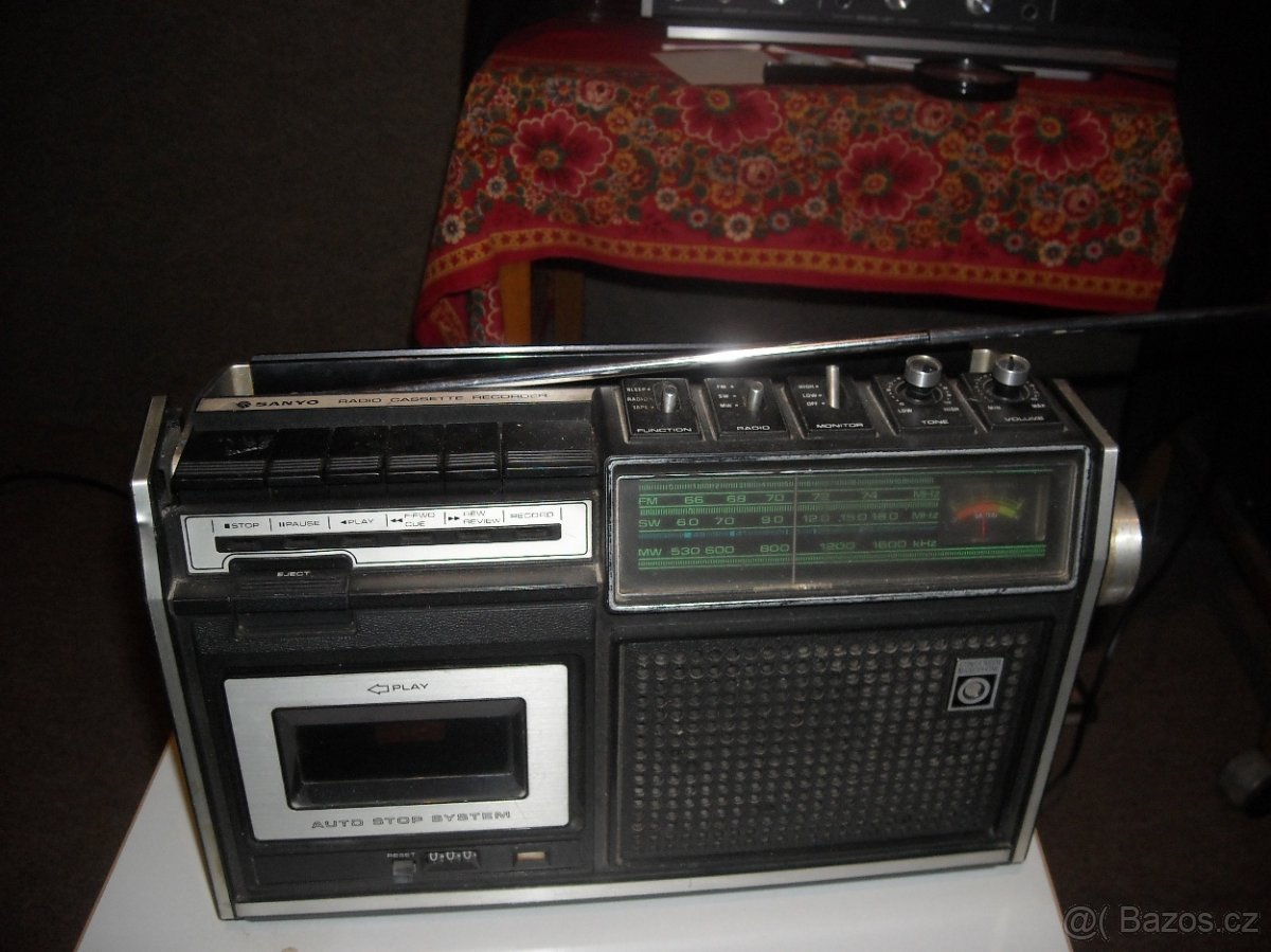

Musím to upřesnit, ten "špatný" je jpeg, ten "dobrý" je jpg.
Pro úplnost ty dva soubory dávám do přílohy. Soubory byly staženy
z S-bazaru a z Bazoše.

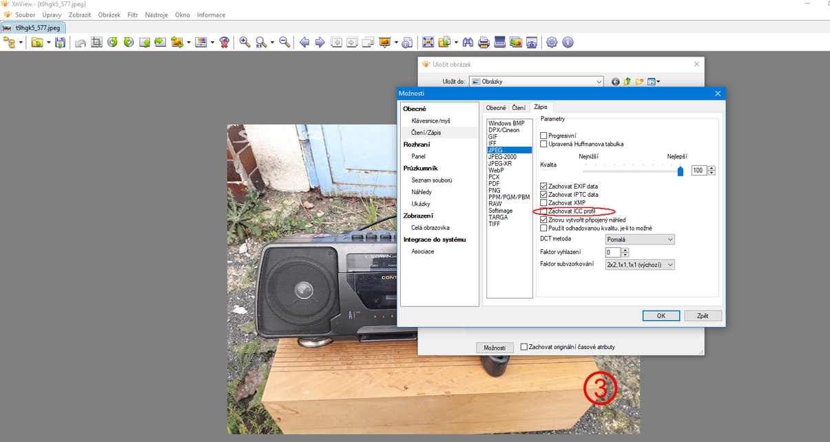

Pomohlo toto

Hejnicek píše:Pomohlo toto
Asi jsi špatně testoval, stačilo vypnout progresivní, jak už psal Hill.

To jsem nepochnapal,
s vypnutym ICC mi to ten prohlizec otevre taky.
