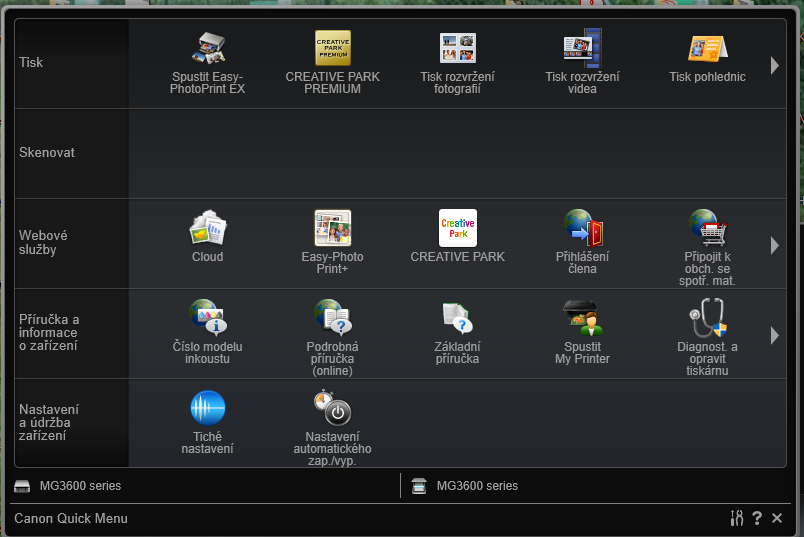

Zdravím, už jsem z toho na Chocholouška. PC je s Wn 10 , přes USB je připojena tiskárna se skenerem. OK. Nainstalovaly se ovladače pro MG3600 kde ale nejsou ovladače pro skenování. Ať dělám co chci, buď je na stránkách s ovl. hláška, že toto není podporovaný systém a nebo mě to hodí na MG3600. Poradíte někdo jak skener zprovoznitit ? Děkuji.

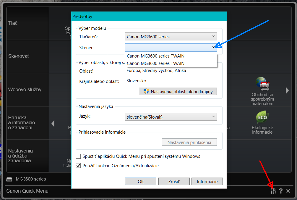

1. Klikni na ikonku předvoleb - červená šipka;
2. Klikni na menu Scanner a zvol Twain - modrá šipka.

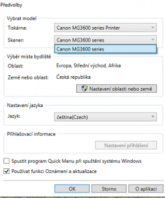

Děkuji! Tak tuto volbu ale nemám, kolonka scaneru je stále prázdná, tak jako je na úvodním příspěvku/dotazu; Okno na předvolbě, co se nabídky týká, je toto:
