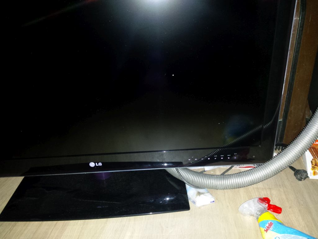

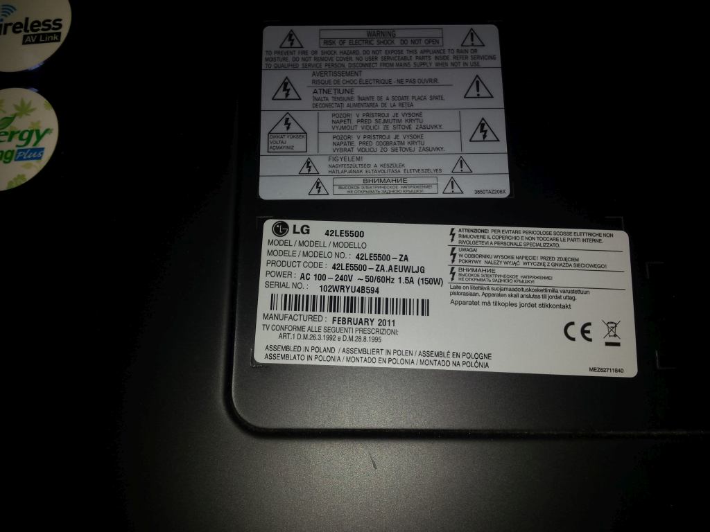

dostala se mi do rukou TV LG 42LE5500-ZA kde po zapnutí naběhne podsvícení ovládacích senzorů a loga a nic víc. Na dálkový ovladač TV reaguje, ale na slepo se mi ho asi nepodařilo přepnout na vstup se signálem, nebo se přepnul ale nešel zvuk. Jak poznám jestli to je vada podsvícení nebo v desce ?

Tuším že u této řady není podsvit blokovaný ale spínaný. Vzhledem k řadě 5500 tipuju MB.

Dle mých několikanásobných zkušeností s TV této řady je odvařený MCU na MB. Zkus pomazat fluxem a udělat reflow. Někdy se telka chytne ale většinou jen na krátkou dobu. Rozhodně by to ukázalo na příčinu. Pak už že by podsvit? Ale tady je tuším EDGE.
