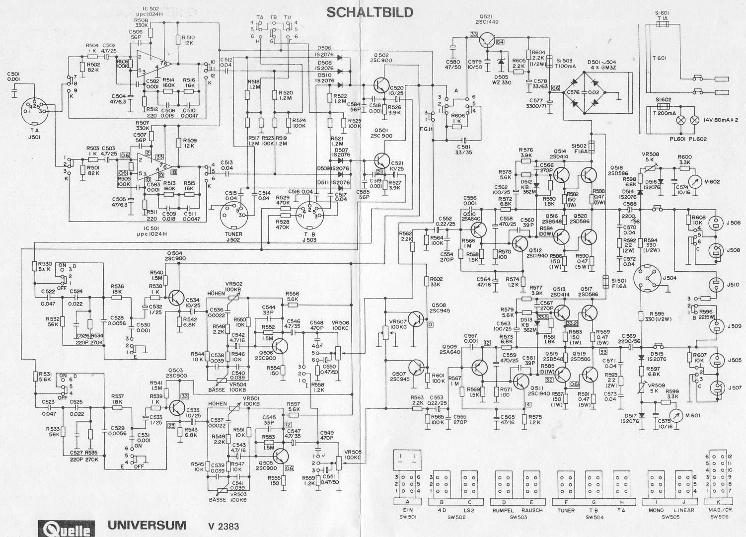

Nemá prosím někdo představu, čím dostupným nahradit tento tranzistor
na pozici driveru v zesilovači UNIVERSUM V2383 ?

Pravý kanál hraje zkresleně, napětí na koncových tranzistorech obou kanálů je stejné, servisák nemám, pouze tohle schéma ...
Elyty jsou v pořádku, pouze 470uF měl svod, ale vyměnil jsem radši všechny, nicméně zatím bez úspěchu ...

Píšou tam 66 V napájení koncových stupňů, předpokládám, že tehdy to bylo ještě na 220 V. Při 230 V tam bude tedy asi 69 V, při plusové toleranci napětí v síti do +10% tam může být až 77 V. Čili zavřený tranzistor Q511 nebo 512 musí toto napětí vydržet.
Jistě, mohly to odnést i okolní tranzistory, obvykle v těch přímých vazbách nevědí, kde přestat. Ale předpokládejme, že to přežily.
Mohl by tam vyhovět i BC546B.

Tak je tam / naměřil jsem 76V, mohu tedy poprosit, na co se zaměřit jako první ?

Tak jsem se s tím konečně popral a dopracoval toho, kde je problém ...
Jeden z koncových tranzistorů 2SD586 je vadný, konkrétně přechod B-E ...
Nejbližší náhrada se mi jako BD243C, který už taky je málokde k sehnání a nebo dostupnější TIP41C ... Co si o těchto možnostech náhrady myslíte ?
