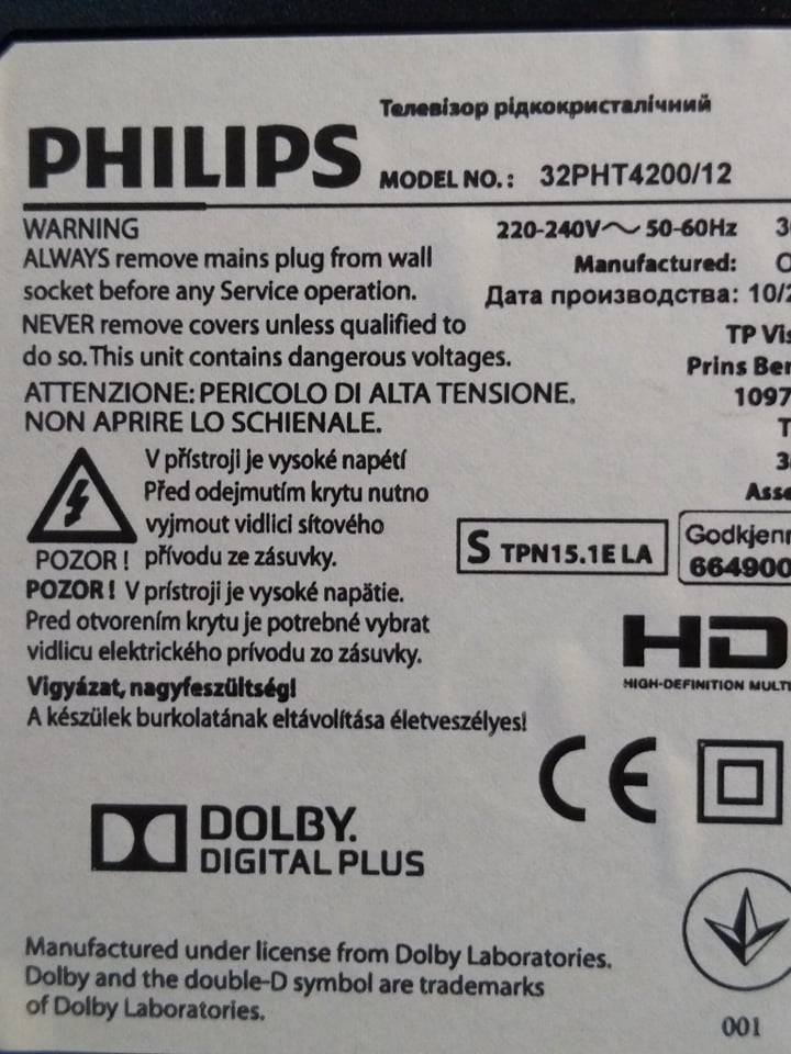

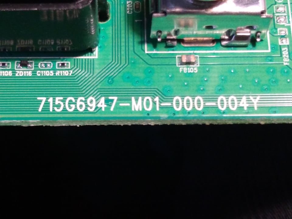

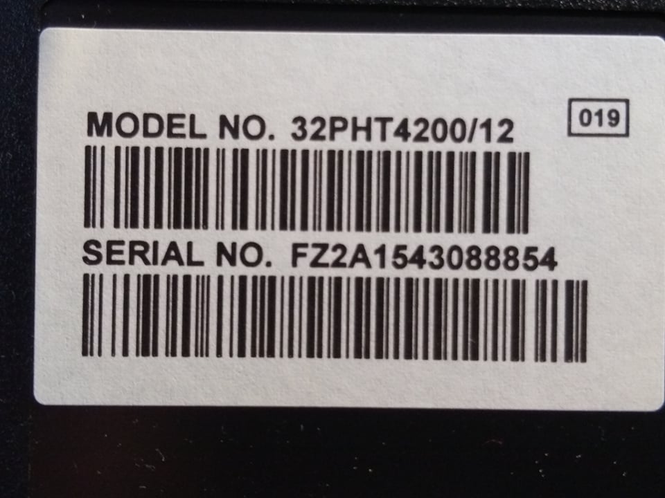

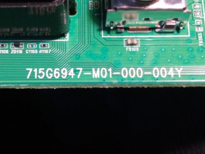

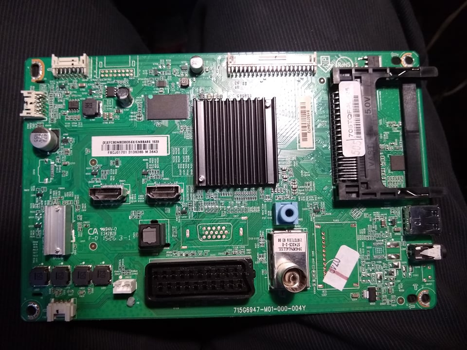

Tv Philips po zapnutí nabehne nápis Philips a po chvíli obrazovka stmavne. Potom sa zasa objaví nápis a takto to cykluje donekonečna. na čo sa zamerať ?

Viděl bych to na vadný software nebo že padá napětí na zdroji. Začni měřením zdroje.

Vyzera to na poskodeny soft,mne sa to podarilo rozchodit z usb klucom,ale trochu iny model 32PHH4200.

Zdroj som premeral a ten je v poriadku. Keď to nenabehne tak ani soft tam nedostanem lebo keď nenabehne nemôžem vyvolať Menu.

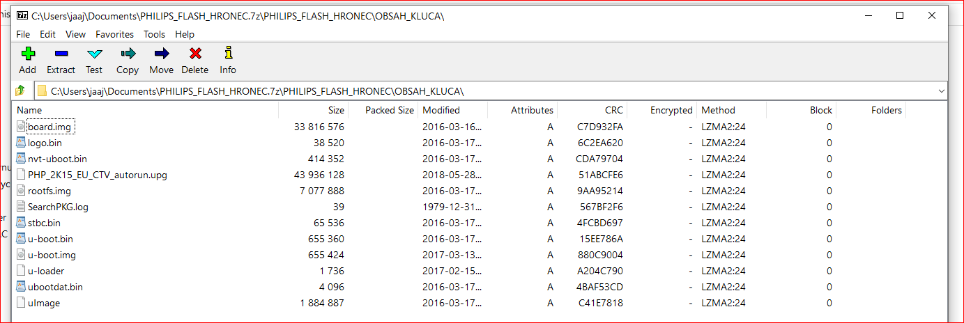

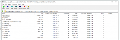

Ja som ho mal v takom istom stave,len logo a reset dokola.Aktivovalo sa to tusim klavesou power na tv,pri restarte a potom ale na druhy krat si ho natiahol sam z usb.Takze v prilohe je navod,mam len obsah usb klucu,kde som to nasiel,uz neviem.
Takto vyzera obsah kluca,len tusim som pouzil len 4GB,druhy to nechcelo zobrat.Neviem ci to bolo velkostou,alebo typom.
PS:Hlavne nech ma led ,nech vidis ci nieco robi.Dam to na uloz.to.Navod je tam prilozeny.
