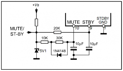

Jestli by s tím měl být nějaký problém, nezbude, než to zapojit podle doporučení výrobce (v příloze).
Signálovou zem ale budeš stejně potřebovat, potenciál uprostřed mezi +Vs a -Vs, abys měl oč opřít vstupy signálu a povelů MUTE i STD-BY, jinak tě obvod nejspíš překvapí nepochopitelným chováním.
