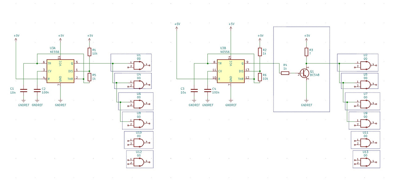

Dobrý den, prosím o radu jak správně připojit cca 30 (možná i více) vstupů číslicových obvodů. Hodinový takt dělá NE555, má jinou délku impulzu od mezery, frekvence cca 15kHz a je na základní desce, ke které se připojí první modul, do prvního modulu druhý, do druhého třetí atd. viz schéma ( hodnoty jsou přibližné).
Ve schématu v levé části je zapojení které používám nyní na bastldesce při zapojení NE555 - 4 vstupy 74LS00 a funguje OK.
Otázky:
-jak správně zapojit více logických vstupů (30 a víc)
-je návrh v pravé části schématu správný ? (v nastavení NE555 otočit mezeru/impuls)
-je lepší jít cestou TTL (+5V) nebo CMOS (+12V) ?
Obrázek
#2 Příspěvek od ZdenekHQ »
To je pěknej nesmysl, vyrábíš spíš zeslabovače. Napoj to přímo, klasickej NE to utáhne. U CMOS verze nevím.

#5 Příspěvek od deathfish »
ZdenekHQ píše:To je pěknej nesmysl, vyrábíš spíš zeslabovače. Napoj to přímo, klasickej NE to utáhne. U CMOS verze nevím.
nevím jestli jsem to správně podal, ale ty hradla pod sebou mají značit samostané moduly napojeny na výstup 555, jen je z konstrukčního hlediska musím zapojovat z modulu do modulu. V pravé části schématu je to samé jen s vloženým tranzistorem kde jsem hádal :oops: že zesílím a zároveň nepřetížím 555-ku.
555 da snad 200 mA, to ti na 30 obvodu musi stacit s obrovskym prehledem
ano podle dokumentace dává 555-ka 200mA.
Díky, napojím napřímo.

#9 Příspěvek od Eleman »
Jen malé upozornění, u TTL logiky není problém s proudem vstupu TTL hradla v log. 1, ten je celkem zanedbatelný, ale s proudem, který teče z vstupu hradla ven v log. 0. Ten může mít u klasického TTL hodnotu až 1,6 mA.
Takže druhý obrázek deathfishe v prvním postu vidím jako řešení. Jen je potřeba použít tranzistor dimenzovaný na příslušný kolektorový proud, který může dosáhnout hodnoty až počet připojených hradel x 1,6 mA.
Pokud to samozřejmě nezvláde samotná 555tka.

#13 Příspěvek od ZdenekHQ »
deathfish píše:... V pravé části schématu je to samé jen s vloženým tranzistorem kde jsem hádal :oops: že zesílím a zároveň nepřetížím 555-ku...
Je to běžně vídanej zlozvyk na netu, že se 200mA výstup NE555 "posiluje" tranzistorem s Ic=100mA.
15625Hz můžeš vyrobit z krystalu obvodem CMOS 4060 a "posílit" jedním pouzdrem 74AC04. Ty invertory se dají zapojit i paralelně, i když košer to není. Ale dá se to rozdělit po 10 vstupech.
