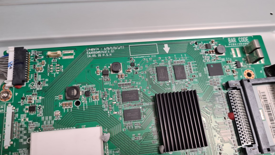

Po zapnutí nenaskočil obraz..jen podsvit..přikládám fotky

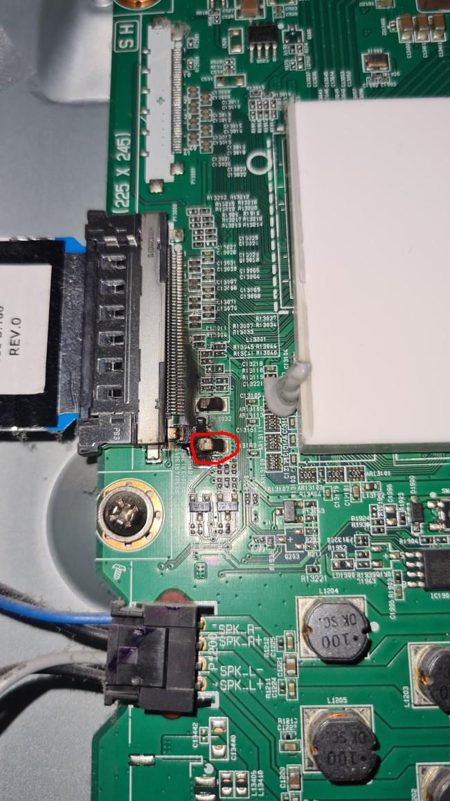

Vyznačený kondík byl ve zkratu..po vyčištění desky a vyměny kondiku na tv naběhla pulka obrazu ok a druhá je bez obrazu,jen plno ruzných čar zelených a i semtam jiných..t-con je v pořádku i displej..!!Pro rýpavé(odskoušen main z uplně jiného uhd lg a obraz šel celý nádherný)Proto..babo raď

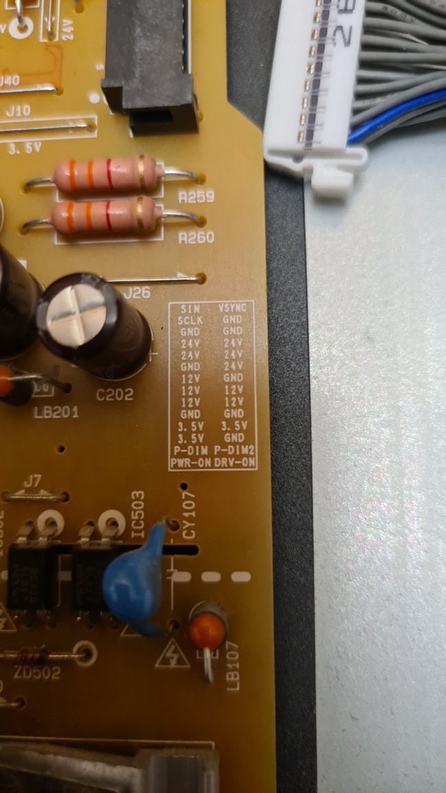

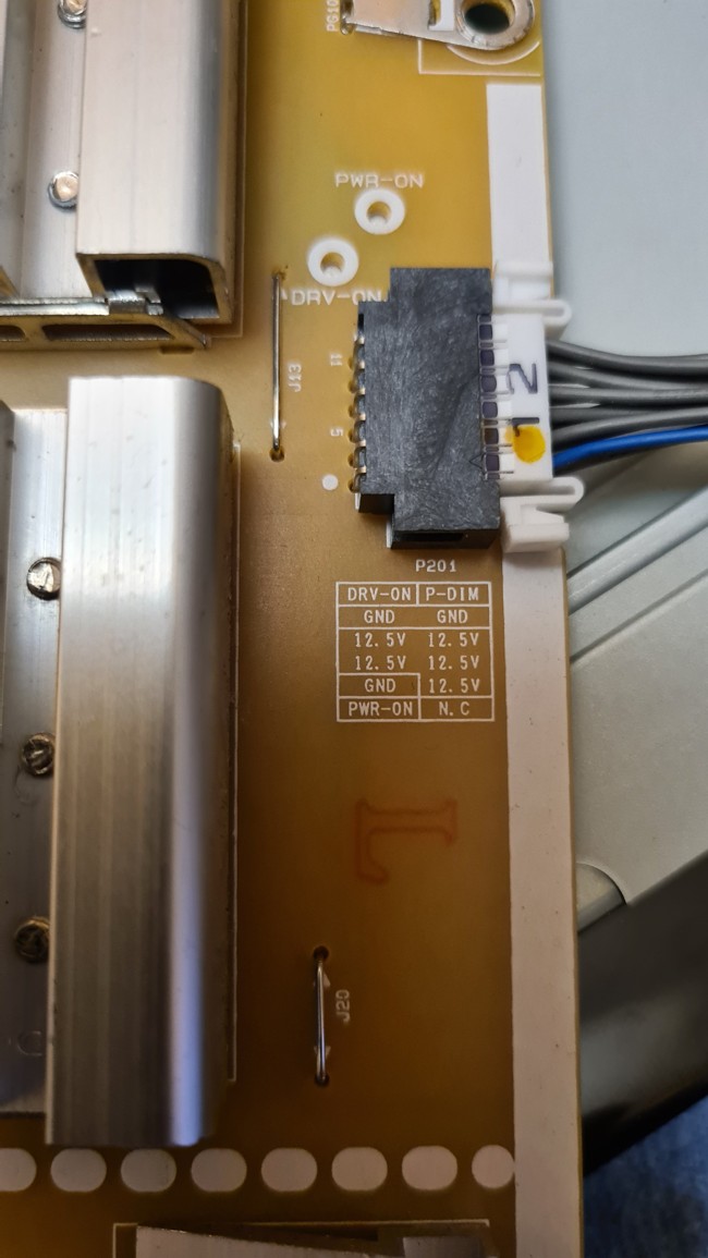

Zdravím,konecne sem se dostal zpet k teto Lg a chtel sem do ni nabastlit jiny main,jelikoz v kuchyni mi staci pripojeni anteny,neresim,ze v tv zezadu budu muset upravit zada..ale potřeboval bych poradit..napinoval sem z origo zdroje piny na jiny main a ubec nereaguje ani stby dioda..nema se u origo zdroje něco navic přepojit?Přikladam foto zdroju,kde z origo sem vytahl piny,podle druheho..jen u origo neni pin N.C.
