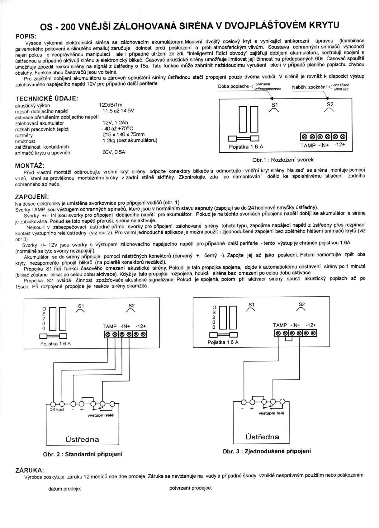

Aktuálně řeším problém s venkovní sirénou OS-200 od Jablotronu (bližší info v příloze) a to ten, že siréna začne bez nějaké příčiny houkat. Prozatím mám pouze odpozorováno, že obvykle k tomu dojde při prudkém poklesu teploty venku.
Původně jsem si myslel, že odchází akumulátor, protože podobné jevy jsem zaznamenal cca před 6 lety, kdy jsem jej musel vyměnit, ale po jeho vyndání a proměření se zdá být v pohodě - při zatížení 1A pokleslo napětí z 12V na 11,5V. Nemá s tím někdo zkušenost, zda může být na vině elektronika sirény nebo případně zda se při určité teplotě může akumulátor odpojovat a tím vyvolat poplach?
Manuál k siréně

Zaky: pokud by to bylo sabotážním kontaktem, musel by mít sirénu zapojenou pouze dvoudrátově.
Pokud má sirénu zapojenou s odděleným napájením a sabotáží, pak by při sabotáži musela o houkání rozhodnout ústředna a to tvrdí, že se neděje.
Osobně si myslím, že bude u takto staré sirény nějaká vlhkost na desce a o houkání rozhodne operační zesilovač.
