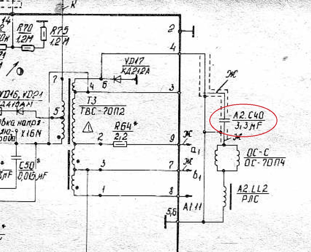

Zdravím, mám televizor Šilelis 405 d-1 a zpočátku fungoval skvěle. Po nějaké době se ale obraz horizontálně smrkl a na okrajích se nic nezobrazuje. Vizuálně jsem nic poškozeného nenašel, nevíte v čem by mohla být chyba?

Zjisti, jak moc topí trafo a násobič, zkontroluj ss napětí pro horizontál. Pokud jsou studené a ss napětí sedí, může být chyba v kondenzátoru v sérii s vychylovačkama nebo jinde v jejich cestě.
Chyba může být i v buzení koncového tranzistoru, ale pak už bys potřeboval osciloskop a je to míň pravděpodobné. Nejčastěji je za tím zkrat v trafu, případně ve vychylovačkách.

Začal bych násobičem .

xsc píše:Zjisti, jak moc topí trafo a násobič, zkontroluj ss napětí pro horizontál. Pokud jsou studené a ss napětí sedí, může být chyba v kondenzátoru v sérii s vychylovačkama
přesně,
mám dva šílence a u obou byly vyschlé kondíky . . .

Kondíky všelijaké ale zrovna s tímto jsem problém nezaznamenal . Je jasný , že jeho nahrazení bude jaksi jednodušší násobiče .

Děkuji moc. :) Alespoň vím, na co se zaměřit. Zkusím nejdřív ten kondík, změřit SS napětí a pak tedy ten násobič.

Zrovna tento kondík ale jaksi vyschnout nemůže, protože je suchý už z výroby.

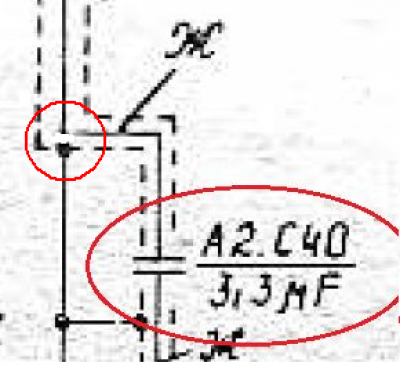

malá pozn.
ten spoj (uprostřed kroužku) tam není

Zrovna tento kondík ale jaksi vyschnout nemůže, protože je suchý už z výroby-
Vyschnout ne,ale ztratit kapacitu je celkem běžné.
