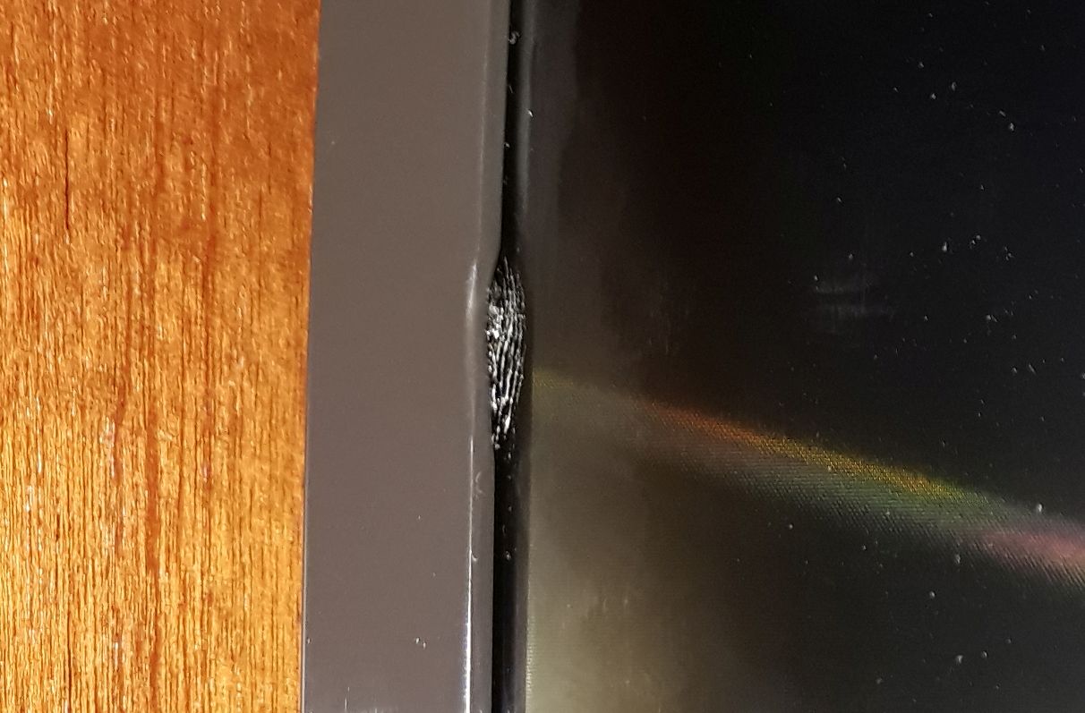

Zdravím,
u rodičů se objevila závada na panelu v levé části obrazovky. Je tam vypálené místo. V obraze se někdy objevují vodorovné pruhy. Co to způsobilo? Před cca rokem a půl v rámci záruky bylo opraveno podsvětlení. Na tv je prodloužená záruka + 3 roky.

#2 Příspěvek od Zaky »
jestli je tam edge podsvit z té strany, tak mohl silně zahořet. Je fakt, že jsem ještě něco takového neviděl, ale panel i rámeček jsou na odpis.

#4 Příspěvek od ferro0 »
Tak je to LG 43UJ634V-ZD
Už po chvíli po zapnutí se to v místě tavení zahřívá.

#5 Příspěvek od Ivan_01 »
toto nieje edge, horí samotný panel, bočné COF. Nezapínaj to už a reklamuj.
