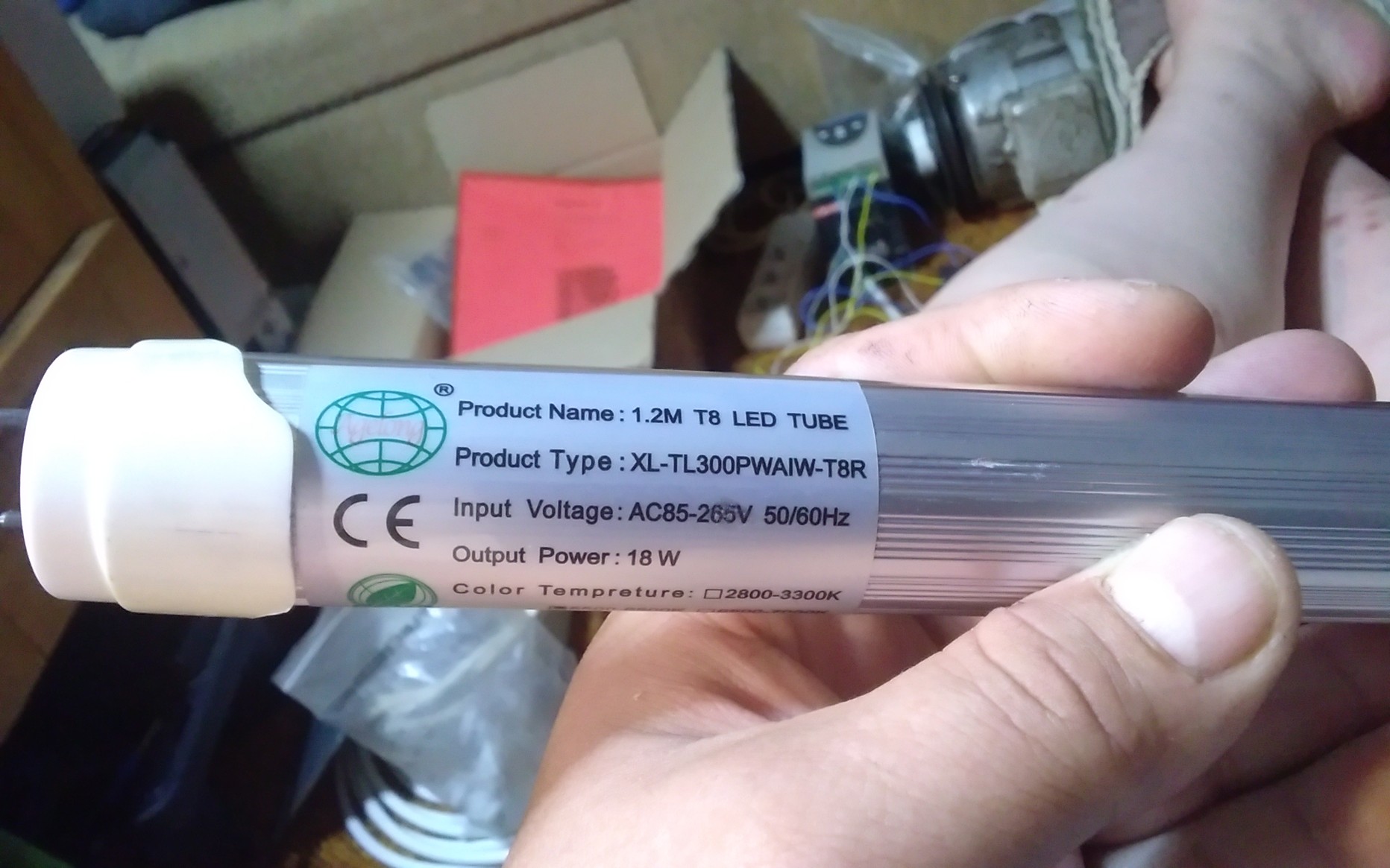

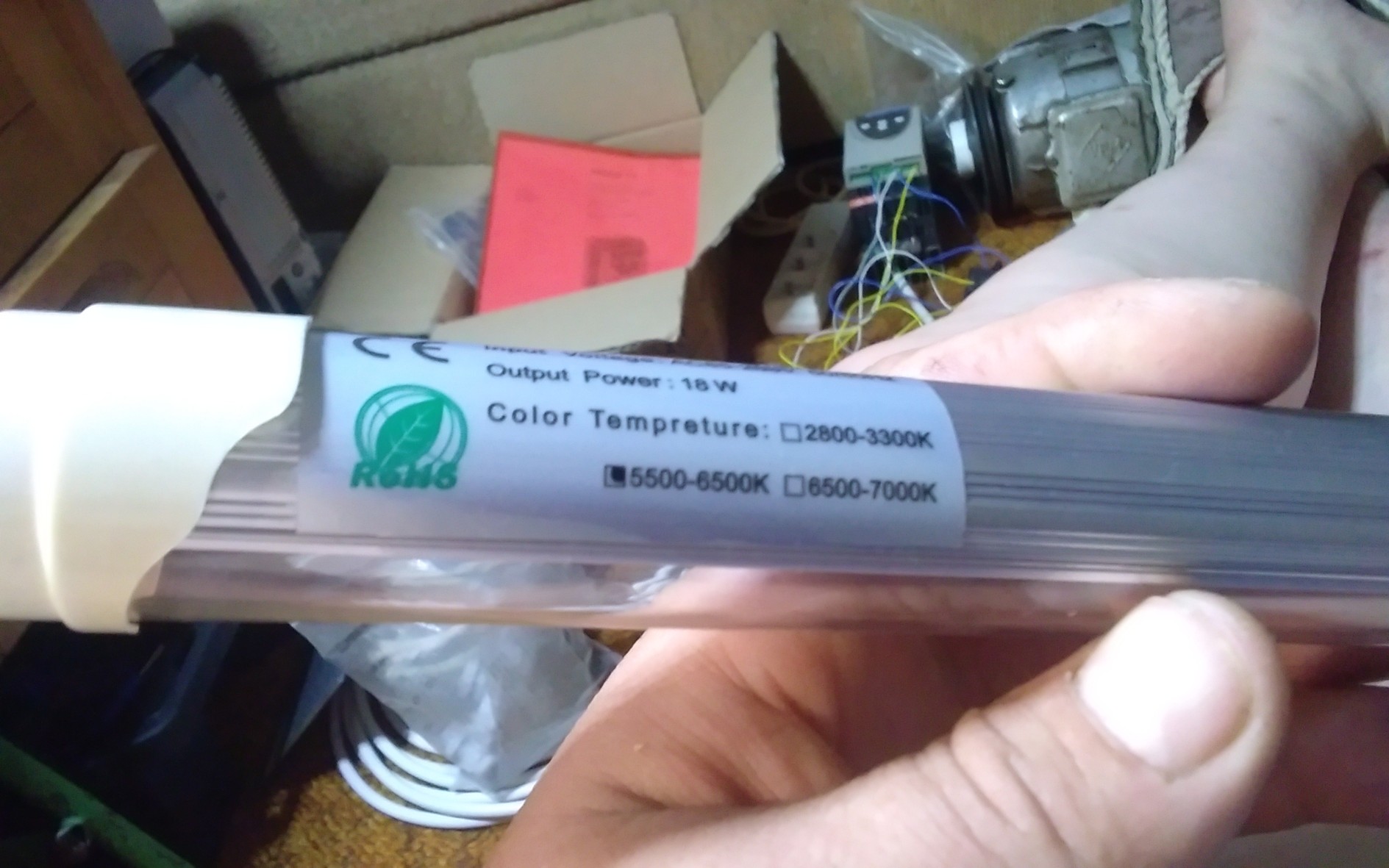

#10 Příspěvek od jova1 »
Například u těch co používám, jsou „proklemovací“ startéry přímo součástí balení LED trubice. Osobně vyřazuju i tlumivku.
Obrázek
