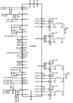

K desce mám Pentium G4400 a když ji zapnu, tak se chová stejně s RAM i bez ní, 5x dlouze pípne a stále se restartuje dokola. To by měla být chyba CPU.

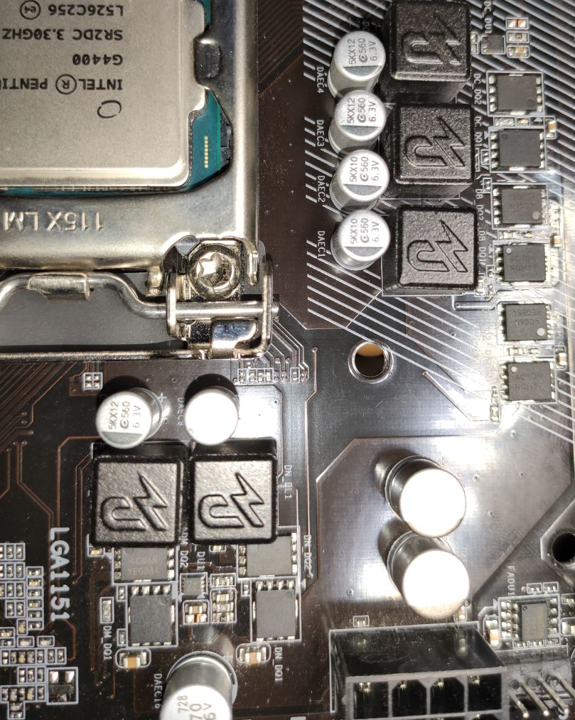

Když jsem měřil napájecí kaskádu, tak na těch vpravo na vstupu naměřím 12V a 0,95V na výstupu, ale na těch dole je jenom 12V na vstupu. Jenomže pod chladičem byly jen ty tři dvojice vpravo, tak nevím, jestli se ty dole spínají, až bude použit nenažranější CPU. Je to možné? Ve dvojicích jsou použité 4C10N + 4C06N.
Na desce jsou LED, které mají jen podsvětlovací efekt, ale signalizují zapnutí. Bez CPU se deska zapne, ale jen jednou se po 4 sek. asi restartuje, protože LED zhasnou, ale po najetí se znovu rozsvítí a potom co 4 sek. pohasnou na 0,5 sek. a tak to stále cykluje (tzv. blikají zhasnutím).
Na těch vpravo je bez CPU 0,05V a dole 0,03V.

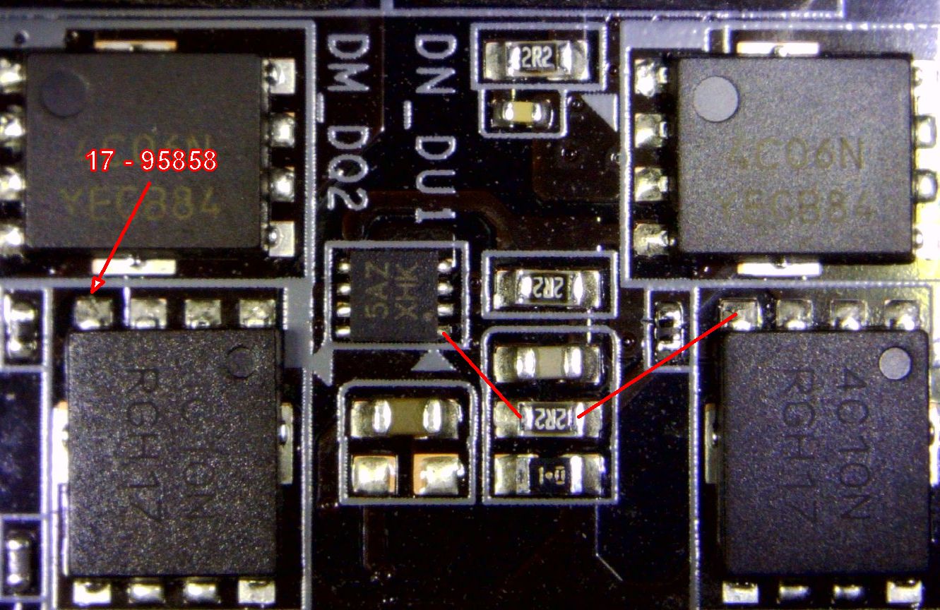

U "nefunkčních" 4C10N není žádné napětí na pinech 1-3 + 4.
Na obrázku je z toho levého 4-pin propojen se 17-pinem 95858 a u pravého je přes 2R2 propojen s 1-pinem 5AZ.

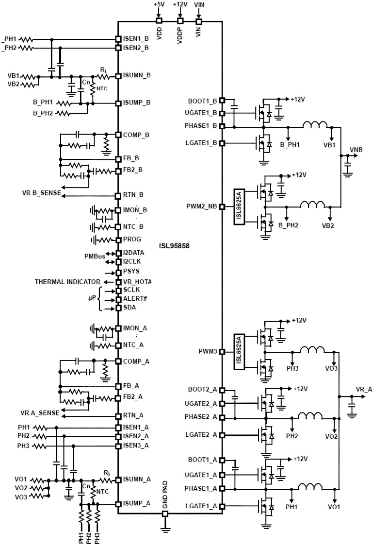

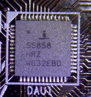

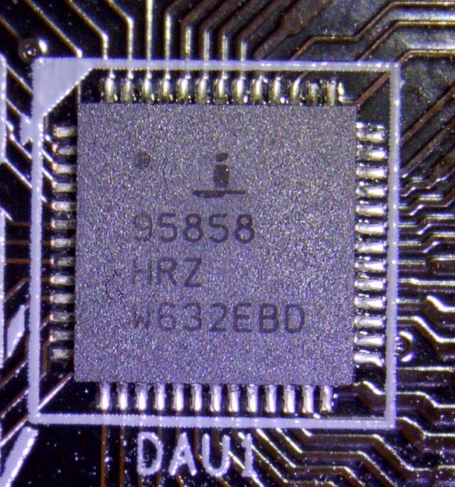

O 95858 jsem našel jen obrázek se 47-piny (můj má 52-pinů), kde nepoznám který pin je co. Datasheet jde najít takový https://www.renesas.com/us/en/document/ ... data-short
