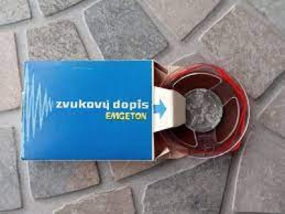

A víš, jakou jsem měl radost? Bylo mi 15 a z kapesnýho jsem si drahý pásky dovolit nemohl. Po základce jsme se s nejlepšíma kamarádama rozprchli po republice a tak jsme si kupovali Zvukové dopisy, to bylo pár metrů pásku na 7cm cívečce a posílali jsme si to vzájemně. Od 7. třídy jsem byl vlastníkem B42, Ta mi doma v pokoji hrála pořád, ale bez krytů, protože jsem na ní pořád něco zkoumal :-D
