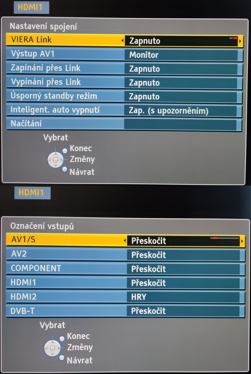

Mám asi 10-letou LCD TV Panasonic TX-L32U2E (FullHD IPS) a k ní je připojené Raspberry Pi 4.
Chtěl bych, aby se TV chovala jako monitor, jenže mi to nejde.
TV se přes HDMI-CEC zapne, ale najede do režimu TV, i když mám v menu zvoleno, aby se tento vstup přeskočil a dálkovým ovladačem musím zvolit vstup na HDMI1/2.
Další problém mám takový, že se TV po vypnutí Raspberry Pi 4 sama nevypne. Zkoušel jsem měnit hodnoty v menu Nastavení spojení a v Označení vstupů jsem pro HDMI1/2 navolil HRY (PC tam není) a jiné, ale vypnout se nechce.
Nemáte někdo tip, jestli by to nějak nešlo?

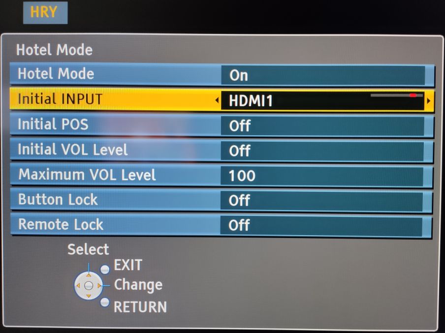

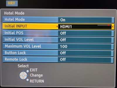

Nastav si v Hotel mode toho TV predvolený vstup a po zapnutí ti nabehne vždy ten. Na lokálnej klávesnici šípka dole a na DO tlačidlo AV súčasne.

Ivan_01 píše:Nastav si v Hotel mode toho TV predvolený vstup a po zapnutí ti nabehne vždy ten. Na lokálnej klávesnici šípka dole a na DO tlačidlo AV súčasne.
To jsem měl jako první a na ovládání přes HDMI-CEC to nemá žádný vliv.
