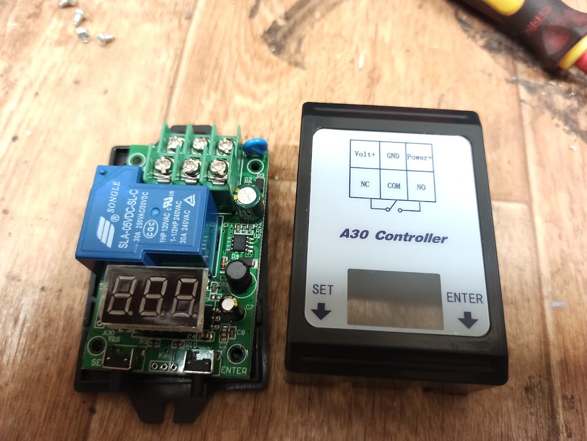

Nepochopili jste zadání? Já jsem se tu neprosil o rozbor :-D.. Přikládám třeba relé které to umí jen je bohužel do max 80V... Potřebuji přesně toto jen s větším rozsahem...

Ono je totiž problém s tím relé. Spínat DC nad 48 V pomocí relé je trošku problém. Spínat AC pomocí relé nad 16 A je trošku problém.
Není ale např problém spínat DC nad 20A pomocí tranzistoru (MOSFET ať už Si nebo SiC). K tomu ti už jen stačí displej a nějaký procesor. Třeba to malinkaté Arduino nebo třeba něco od STMka... Splácnuté je to relativně rychle.

Keby som nieco take robil tak rozhodne mosfet a v serii rele , len ako "bezpecnostne". Spinalo a odpinalo by bez napetia , len v pripade zlyhania mosfetu by to rozoplo ono.
