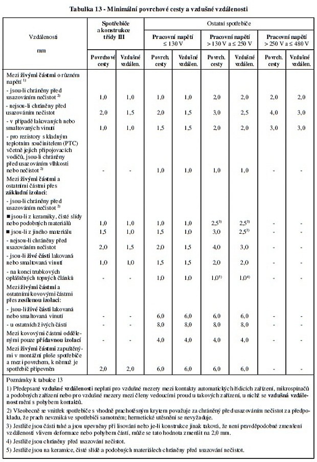

Záleží na konkrétním druhu zařízení, napětí a dalších okolnostech. ČSN 60335-1 se týká spotřebičů pro domácnost a podobných zařízení, obsluhovaných laiky. Tabulka vzdáleností z Elektrika.cz, poněkud nekvalitní:

#7 Příspěvek od samec »
Ale v tej tabuľke sú vzdialensti medzi vodičmi, nie medzi vodičom a izolantom.

#9 Příspěvek od Achab »
samec píše:Ale v tabuľke sú vzdialensti medzi vodičmi, nie medzi vodičom a izolantom.
Níže od "mezi živými částmi a ostatními částmi."
Příspěvky: 6670
#10 Příspěvek od samec »
Ostatné časti sa myslia tiež elektricky vodivé. Vzdialenosť od izolantu z hľadiska izolačných vzdialenosti je nezmysel.
