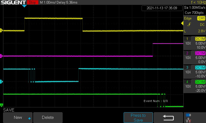

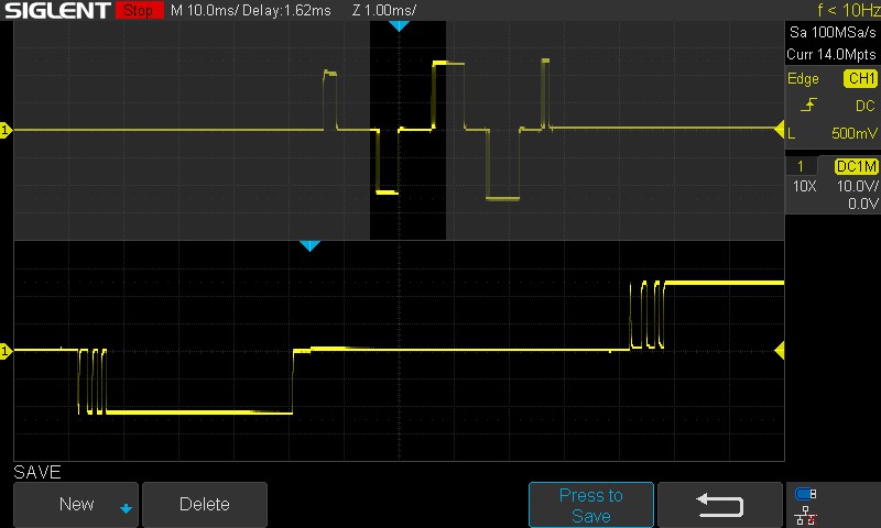

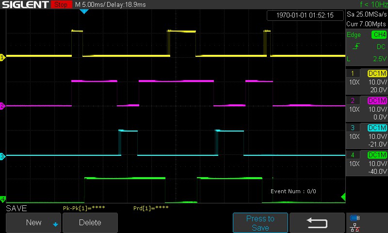

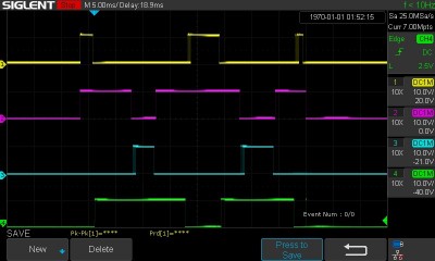

Po osadení nových mosfetov trafák neprirodzene bzučal a malo to obrovský odber z batérií. Pri meraní priebehov na gate som zistil, že na jednu vetvu prichádza napätie len okolo 2V a aj to počas trvania pulzu rýchlo klesá, tak vetva bola len pootvorená a tranzistory pieklo. Zistil som bez kapacity kondenzátor pre 12V napájanie budenia v dannej vetve plus obrovské ESR. Sú tam osadené kondenzátory od jamicon. Po dalších meraniach sa ukázali vadné takmer všetky kondenzátory od jamicon. UPS teraz funguje, ale mám na vás otázku - po oprave ide z mosfetov na trafo takáto divočina. Je to OK?
obr2 a 3 - budenie na mosfetoch

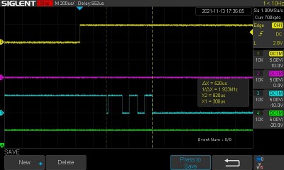

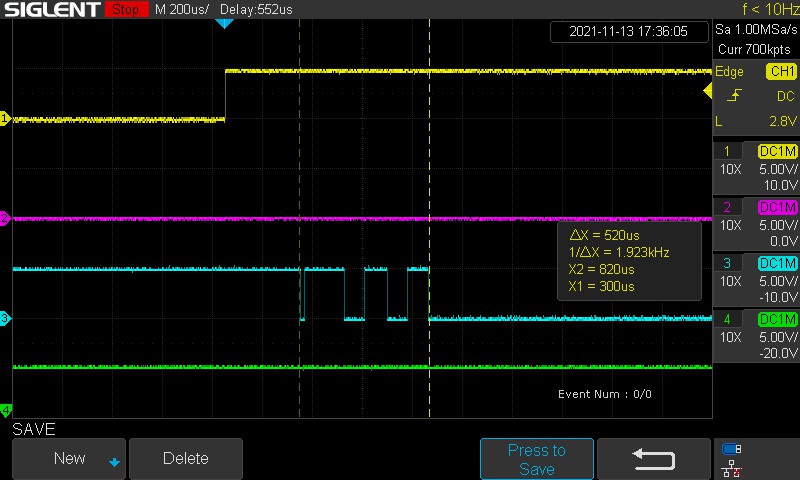

obr4 - výstup z mosfetov bez záťaže

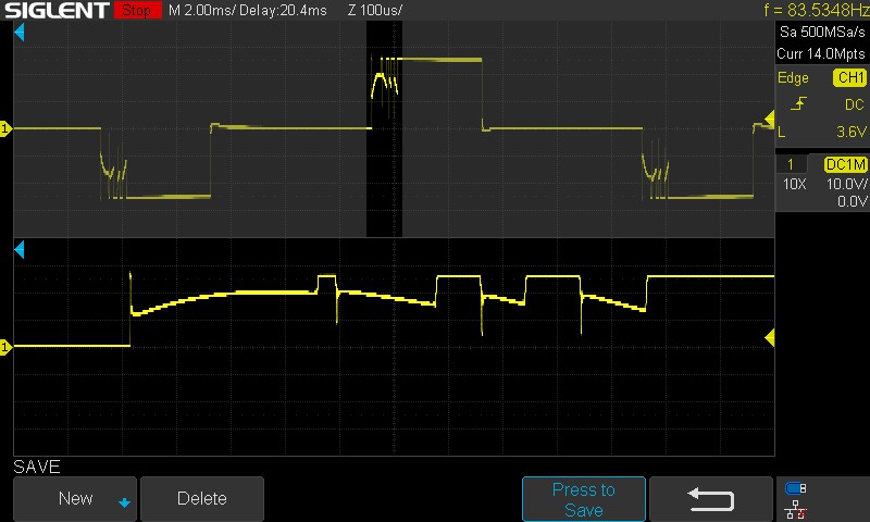

obr5 - priebeh na primári trafa
