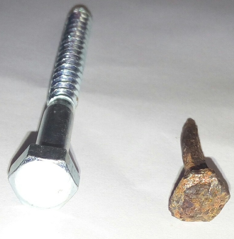

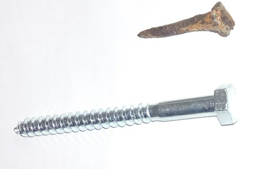

Tohle mi zbylo po 20letech ze šroubů kterými bylo připevněno wc k podlaze. Pro srovnání šroub jaký to pravděpodobně původně byl (průměr 6, šestihran 10mm). Zjistil jsem to tak že si mi začalo wc kývat, tím jak se jeden ze šroubů přerušil. Nechtěl jsem tomu ani věřit že by k tomuhle mohlo v bytovém prostředí dojít, ale kondenzace a agresivní čistidla asi udělali své. Předělal jsem to na nerez šrouby :|

Ono čůrat mimo mísu se nevyplácí, navíc by to mělo být posazený na silikonu.

Něco podobného jsem našel v sifonu (mosazný šroub, kterým byla přešroubovaná výlevka). Když jsem kupoval v prodejně náhradní, nechtěl jsem věřit, že je tak velký (M6). A pak jsem pochopil údiv prodavače, který se tomu zbytku divil.

Canky jsou neskutečná žíravina. Kup chemickou nerez A4 a máš to na věky.

U jednoho 10-letého WC jsem těsnění neměl a při dotahování se oba šrouby ukroutily. Musel jsem vedle navrtat nové díry pro hmoždinky. U druhého jsem měl pod mísou linoleum (3mm vysoké) a bez problému jsem šrouby dotáhl.

ZVUK2000 píše:Na ty šrouby se dává ještě ochranná krytka.
Krytky na šroubech byly

Podlaha se také vytírá. Venek otírá dezinfekcí. A výrobky značky Savo dokončí zbytek. Já radši investoval do nerezu.
#10 Příspěvek od p32 »
Ale ono stačí ten spodek kolem dokola omazat silikonem, šrouby taky a potom tam dát okrasnou krytku. Voda se potom nikam nedostane.

Já teda usazoval glozet ne na silikon, ale na bílej cement, jak to doporučuje výrobce Jika. Mám přišroubováno pozink šroubama, tak je radši půdu někdy vyměnit.

Už pár let mám WC přitažené nerezovými vruty.

Když se mi podařilo dostat ven zbytky ocelových šroubů , tak jse rád použil šrouby nerezové . Pod krytkou to hnije o to rychleji .
