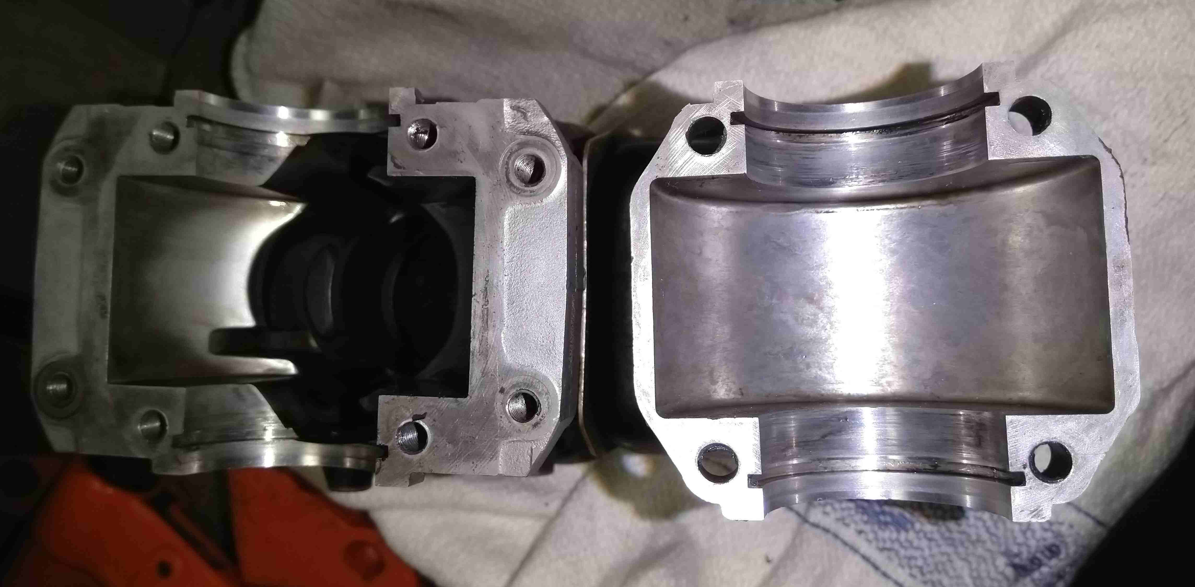

Jsem v koncích, a tak prosím o pomoc. Před časem jsem koupil pilu HQ36 - s OK kompresí v ucházejícím stavu - za pakatel 800Kč. Po přetěsnění karburátoru pila chytla, běhala, ale pak zase našla nastartovat, pak nedržela otáčky atd. Tak jsem ji rozdělal na prvočinitele a bylo "vyfouklé" gufero na klikové hřídeli.
OK, koupil jsem nová originální gufera, nová ložiska SKF 6201/C3 a teď bych rád pilu sestavil - ale rád bych i utěsnil spodní vanu. Vybral jsem a koupil tmel Copper XS. Jenže oproti popisu na blistru se prodává tmel "jen" s odolností do 260°C (v českém popisu na zadní straně se dokonce uváděla teplotní odolnost -620°C až 371°C - zřejmě dobrej oddíl). Ale byl to jediný nekorozivní tmel, určený přímo na hliník.
Netušíte někdo, jaká může být tak teplota spodní části bloku motorové pily? Stačilo by těch 260°C? Neřešil jste někdo úspěšně nákup vysokoteplotního nekorozivního tmelu?
Při demontáži tam žádný tmel nebyl ale myslím si, že by tam být mohl.

Já bych ten tmel klidně použil.
S největší pravděpodobností se jedná o dvoutakt, takže ten prostor kolem klikovky je pořád chlazen čerstvou směsí, tím pádem by tam nikdy neměla být nějak vysoká teplota.

Osobně jsem podobný problém řešil u pily Homelite . Netěsná klikovka a tím pádem kolísavá bohatost směsi je příčinou samovolných změn otáček, nemožnosti startování atd. Po výměně ložisek a zatěsnění červeným silikonem Gasket do krátkodobě 350°C pila chodila jak hodinky , ale jen ty na péro - po pár hodinách provozu se to vrátilo do předchozího nepoužitelného stavu. Skončila ve sběrném dvoře . Léta mám místo ní Stihl 231 a to je držák .
Teplota skříně může vylézt dost vysoko - když budeš řezat několik hodin
pořádné "klacky" a dáš si kafe , po vypnutí teplota dost leze nahoru , protože větrák nejede a výfuk a válec jsou hodně rozpálené. Vzhledem k množství práce nutné pro sestavení bych dnes hledal tmel , který je na tom skutečně ověřen ( třeba v opravně) a ne podle nápisu na tubě .
Doporučuji vřele dokonale utěsnit také sací "trubku" od karburátoru. Já tam měl gumovou hadici a drátěnou pružnou sponu, to netěsnilo už po pár hodinách - pak je směs chudá, pila letí do otáček a může se zadřít, výkon žádný . Čerpadlo benzínu je přes jeho membránu poháněno tlakovými impulzy
z klikovky, když to netěsní , nečerpá to benzín a nejde to ani nastartovat.
Tak ať se ti to podaří.

Je pravda, že na tom Milanově upozornění něco bude.
Pokud bys opravdu hned po velkém záběru pilu chcípnul, mohla by teplota vzrůst vysoko.
Já nad tím nepřemýšlel, všechny tady ty stoje (ať už dvoutaktní, nebo čtyřtaktní) provozuju tak, že poté, co jsou dlouho v záběru, tak je nechám brblat ještě chvíli na volnoběh, nebo s nimi ještě chvíli jezdím na snížené otáčky.
Aby měly možnost se trochu dochladit.

Gasket Maker od Permatexu (červenej) má psáno dokonce 650° F, což je 343° C. 80 ml tuba asi 100,-

Motorový silikon vyhoví s přehledem. Těch vysokých teplot se netřeba zase tak bát, levnější pily mají celý spodek plastový, je k tomu přitažený šrouby jen hliníkový válec. A taky to vydrží. Už jsem toto těsnil silikonem mockrát. Některé paskvilovatější pily (což Husqvarna samozřejmě není) trpí na vyfouknutá gufera často, v tom případě gufera ještě lepím epoxidem.
