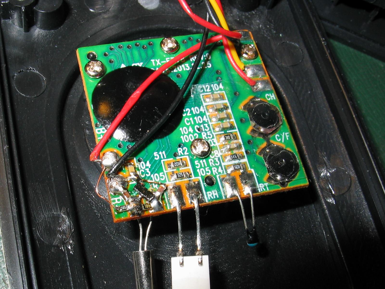

Bezdrotove cidlo k meteostanici Sencor SWS THS (oznacenie na plosaku TX-EZ7B) s divnym problemom: displej preblikava, akoby bol pomaly multiplex.
Meranie osciloskopom na krystali ukazalo kostrbaty signal s malou amplitudou. A blbou frekvenciou - takze naozaj procesor bezal prilis pomaly.
Zrazu sa nieco stalo a objavil sa krasny sinus s omnoho vacsou amplitudou. Displej odvtedy ukazoval normalne. Neskor sa problem samovolne vratil (zrejme tepelna zavislost).
Meranie diodovym testom ukazalo, ze jeden vyvod krystalu je "vo vzduchu" - preruseny niekde pod ciernym flusancom. Krystal som vybral von a fungovalo to rovnako aj bez neho - kmitalo na tej svojej frekvencii :D

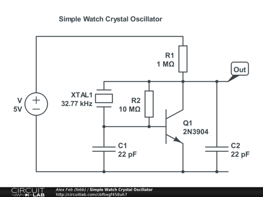

Vyhodit? Aj to je moznost, ale kedze vstup z krystalu fungoval, urobil som mu nahradny oscilator. Zacalo to fungovat hned na prvy pokus :)
