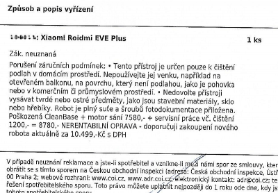

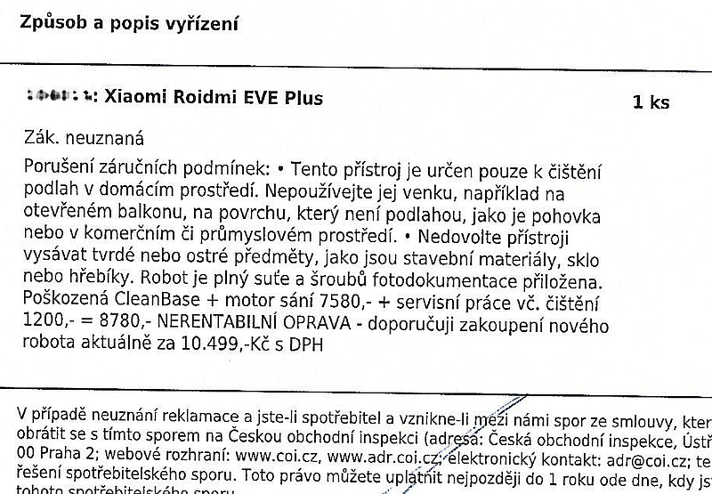

přestože je už nefunkční, stále skřehotá z repráčku akustické hlášky, v tomto případě sweeping fan abnormal. Majitel to poslal do servisu, ten to vrátil pro popoškození vinou vysáváním tvrdých předmětů.

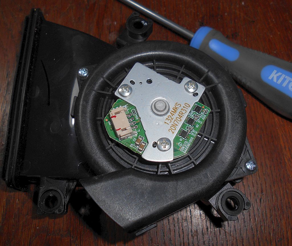

Po rozebrání vypadá sací turbínka nepoškozeně, volně se otáčí, turbína i vývodní kanálek čisté, jako nepoužité, podle tvaru kanálku a sací mřížky se dá snad i vyloučit, aby se tam vůbec nějaký blokující předmět dostal.

turbínka
závěr servisu - "opravitelnost" v praxi.

U svojho xiaomi som tú turbinu už musel meniť. Za tou plechovou stredovou krytkou /nejde rozobrať/ sa odporúčala plastová segerka, niečo na štýl segerky v PC vetrákoch a rotor turbíny občas škrtol o obal.
Skús tu turbínku opatrne rozlúsknuť, či tam nenájdeš stopy oderu.
Inak turbína objednaná origo za cca 22e, nejaká náhrada asi 7-8, ale moc dôvery nebudila.

Já bych rád viděl tu "přiloženou fotodokumentaci", která ukazuje ty hřebíky a stavební suť zaplňující prostor sací turbíny. Jestli žádná neexistuje, doporučuju obrátit se na ČOI a firmu okamžitě upozornit, že na ně bude podaná žaloba.
Příspěvky: 8229
#7 Příspěvek od Michal22 »
Ano, souhlasím s Ekkarem, když jsem dělal záruční opravy, tak neexistovalo poslat jen takové univerzální vyjádření.
Vždycky musela být součástí takového protokolu i fotodokumentace poškození.
A po zkušenosti s Černými ovcemi a najmutým soudním znalcem (strašná balda) bych ze strany servisu do ničeho takového nešel.
Tady asi fakt platí to Leninovo "Učit se, učit se, učit se!"
Teda v modifikaci "Hádat se, hádat se, hádat se!"

ypsi píše:Skús tu turbínku opatrne rozlúsknuť, či tam nenájdeš stopy oderu.
Žádné stopy poškození tam nejsou, dokonce ani prach.
Ten vysavač skoro nic nenaběhal. Nějaký vrut ve fotodokumentaci byl, na dně dokovací stanice, jak a kdo ho naaranžoval nevím nebyl jsem ani u používání ani u servisu. Nejspíš ho ventilátor dokovací stanice vysál z kraje toho zásobníčku v robotovi. Případný spor je věc majitele, ne moje.

#10 Příspěvek od EKKAR »
Michal22 píše:Ano, souhlasím s Ekkarem, když jsem dělal záruční opravy, tak neexistovalo poslat jen takové univerzální vyjádření.
Vono taky často dochází k jedný věci - servis se nechce handrkovat s firmou, o který ví, že straaaašně nerada platí garanční opravy a když už, tak požaduje a) rozsáhlou dokumentaci "místa činu", na kterou v servise nikdo nemá čas ani prostředky a b) zaplatí jen něco (třeba ND) a u zbytku (diagnostika, práce) poukáže na fakt, že jako smluvnímu servisu už poskytuje další služby související se "značkovostí" a že teda nemusí platit nic dalšího. Prostě výrobce se snaží udržet veškerý náklady garanček na minimu a když už vzniknou, přenese je na servis - a ten se samozřejmě snaží se podle zákona padajícího výkalu, hodit všecku vinu na zákazníka tím, že ho obviní z nedodržení návodu a provozních podmínek - a je na zákošovi, aby "ustál důkazní břemeno" a doložil, že výrobek nepodroboval nesprávnýmu až dokonce zakázanýmu používání. Akorát s tou stavební sutí je docela problém - ono stačí, aby měl někdo "škrpály jak betonář holínky" a prošel se jednou prostorem uklízeným těmahle "protitankovýma minama" - protože ty mají "zásobník" na vysátý mechanický nečistoty velkej asi jako škatulku "sirek pro domácnost" a ten jeden čuňák nanese sám tolik borčusu, že pokud už v zásobníku předtím něco bylo, mokrý nečistoty ze stavebních hmot ho dokonale ucpou už po přejetí pár metrů ...
