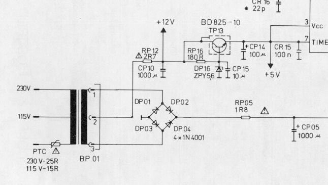

Zdravím, možná to není až tak neobvyklé, je tam zdroj řešený tak, že to vidím poprvé. Na první pohled to vypadá, že tam chybí dioda, ale skutečně tam není a fuguje to. 8O Musím se ještě HODNĚ učit...

Ta dioda tam je, akorát že je součástí můstku v záporné větvi.

jezevec píše:Ta dioda tam je, akorát že je součástí můstku v záporné větvi.
Já bych si to dovolil upřesnit, jsou tam hned dvě diody - nebo-li levá půlka toho můstku je zároveň pro horní větev dvoucestným usměrňovačem se dvěma diodami...

Tak už jsem klidnější, animace je žůžo. Měl jsem podezření, že soudruzi z NSR na něco zapomněli, už mě to přešlo.

jardafiala píše:Měl jsem podezření, že soudruzi z NSR na něco zapomněli.
mají to vyřešeno dobře a mají dokonce něco navíc.
z jednoho trafa a jednoho můstku mají takto i dvě napětí.
12V a 24V !

Obyčaný usmerňovač +12, 0, -12 premenovaný na +24, +12, 0.

Stejné zapojení zdroje je použito např. i ve spoustě mgf. Tesla. Nižší napětí pro koncák a vyšší pro předzesilovač. Nevidím na něm nic neobvyklého.

:roll: Takhle se přece nejjednodušším způsobem řeší usměrňovač pro zdroj symetrického napájecího napětí. :D

Jenže většina má zafixováno v makovici, že ze středu vinutí je vyvedená zem. Když uvidí na středu vinutí pověšenej stábl, jsou z toho na větvi...

A když potkají ne dvouhladinovej, ale třeba 4- nebo 5- hladinovej zdroj, kterej má kromě kladnejch napětí ještě nějaký záporný a kterej ještě navíc kvůli potřebě odlišnejch napěťovejch úrovní má třeba taky v části zapojení jinou zem než ve zbytku přístroje (myšleno že v určitý menší části zapojení může místní společnej vodič mít jinej napěťovej potenciál než hlavní "zem" celýho zařízení - třeba kvůli využití lepších vlastností součástek a podobně, příklad = vstupní jednotky VKV FM s "uzemněným kladným pólem", zatímco zbytek tuneru má klasicky "zem" spojenou se záporným pólem zdroje), tak to jsou pak úplně v perdéli ...

Podobné zapojení, jako je v tom Dualu se využívá často: například v magnetofonech Tesla řady B7, B9, B100 je používané běžně.
A to existují přece ještě zajímavější zapojení, v nichž není zem zdroje spojená s kostrou přímo, ale přes výkonový tranzistor stabilizátoru, který "hlídá" jen jednu z napěťových hladin.
Ale dnes se cpou pulsní zdroje, kam se dá, tak se na taková zapojení pomalu zapomíná.
