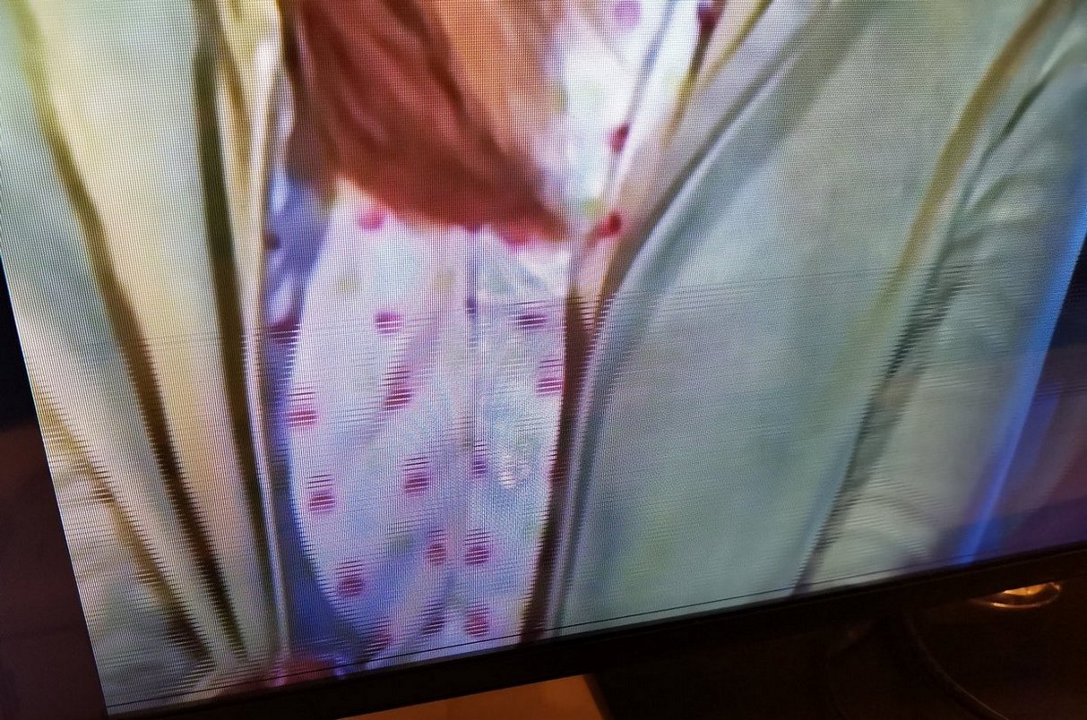

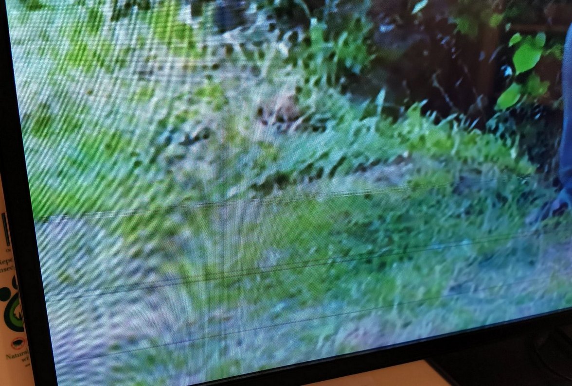

Ahoj, jenom dotaz, je tato vada obrazu opravitelná za rozumný peníz? Vada je jenom ve spodní části. Děkuji.

vada zobrazovacieho panela, pre laika neopraviteľné, pre odborníka 50 na 50 s neistou životnosťou. Výmena panela za nový je finančne nerentabilná

Ivan_01 píše:vada zobrazovacieho panela,
s tym suhlasim
a preco pre laika neopravitelne ? pasik 4mm pasik na lvds kabel a skusat spravnu poziciu dokaze nalepit aj cvicena opica..
neverim ze ty "odbornik" das dole jeden pasik "ucha" (pre neznalych bocny plochy pasik), vymenis za novy a tepelne tam s5 prichitis .. kamosko moj pisat si mozes co len chces pre miestne ovecky, ale ja som neni v košíku vysedený a viem ako to robia "odbornici" na slovensku.. :D
to jo

Ivan_01 napsal(a) 50:50 - a co třeba, tak jak to dělají ostatní, popsat co to pravděpodobně způsobuje a co se s tím dá dělat....(vadný kontakt LVDS, očistit nebo podložit slabou folií atd?)
#12 Příspěvek od p32 »
Nechci se nikoho dotknout, ale sdílím názor fogovice. Tedy ohledně té opravy. Proto jsem se taky ptal, co je to za TV a pokud je to jeho a bez nějakého předchozího rozdělávání s pokusným laborováním, kde by se tomu pomohlo, tak přesně tak, jak psal fogovic.
A vypadá to tak, že vlastní panel je v pořádku, ale nedostává správně to, co by měl.

Panel není v pořádku, dá se to někdy "opravit" tím nalepením pásku. Ale to vcelku fungovalo u starších panelů s trubicovým podsvitem, u těchto novějších to vydrží tak 1-3 měsíce.

no mas mylne info.. Pred 6 rokmi som takto urobil 32D5500 a funguje doteraz, 40ES5000 uz 2 rok, a nedavno cca pol roka dozadu som to pouzil u 55MU6172 kde sa naviac musi prepajat aj jedno napatie z jedneho pasiku do druheho.
U LG som skor zastancom odstranovania prislusnych odporov a u Phillipsov som robil aj prepojku z hlavneho spodneho pasu na bocne ucho - tiez je to uz nejaky ten rok

no a teraz si polož otázku, na koľko si ceníš čas strávený týmto spôsobom opravy, či si schopný na opravu poskytnúť záruku a či by cena takto prevedenej opravy bola pri terajších cenách nových TV pre autora akceptovateľná
