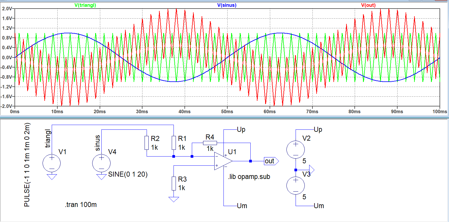

Bernard
Příspěvky: 3654
#7 Příspěvek od Bernard »
Trochu s křížkem po funusu:
Vout = -(Vtriangl + Vsinus)

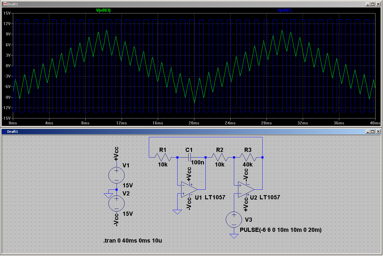

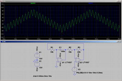

#8 Příspěvek od ferdislav »
Děkuji všem!
Ten trimr jsem hned zkusil a opravdu se signál posouvá kolem osy, není to stopro,ale na rychlou úpravu dostačující
(jj s tím napětím vyšším než Ucc jasné, mám rezervu v napájení i velikosti signálu, takže tam problém nebude naštěstí!)
