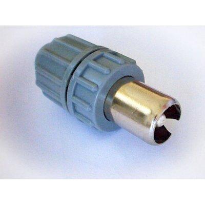

solis123, myslíš tieto ?

:lol: :lol: Ten se používal v zásuvkách STA tak před 50 lety a pro různé typy vložek STA... :roll:

to Ivan_01:
Ano, tento typ konektoru jsem měl na mysli. Jak se vlastně odborně označuje? Na internetu a e-shopech s elektro materiálem jsem našel jen označení "anténní konektor", což nezní moc přesně.

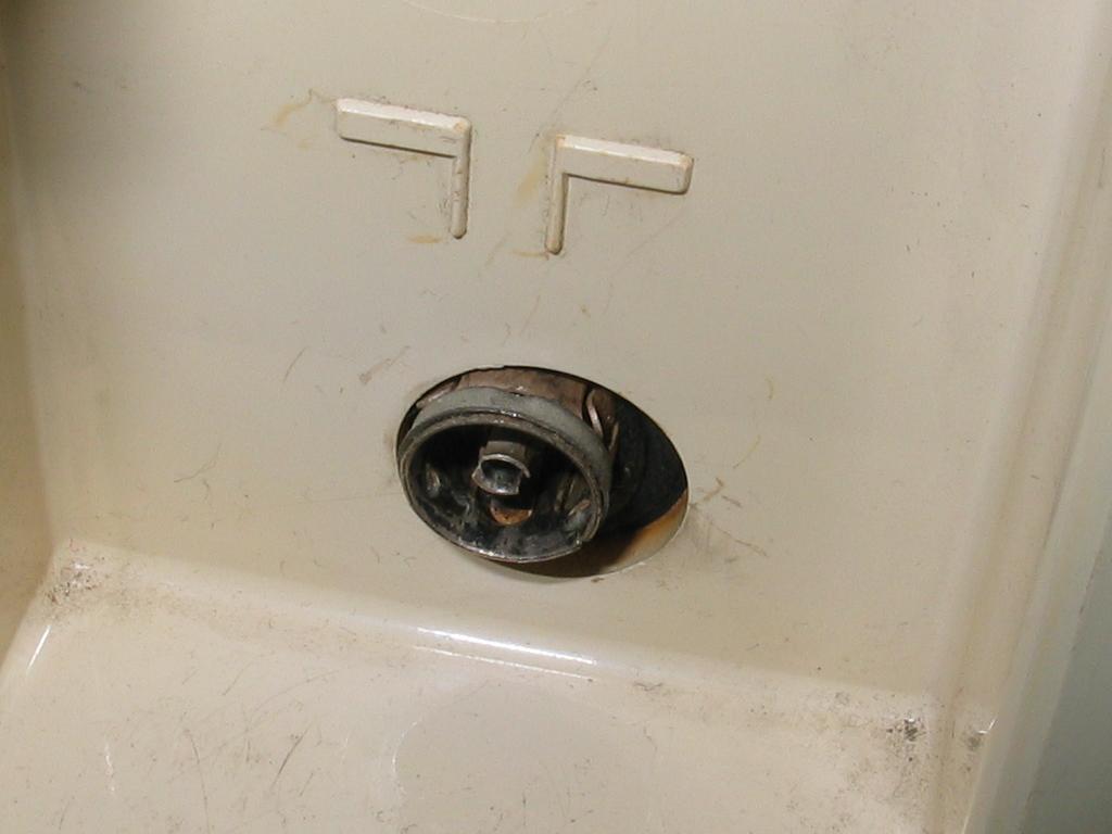

Moj Merkur ma takyto konektor. Je tam obruc okolo vonkajsieho plechu, ktora ho stahuje na spravnu velkost.

áno, tie konektory sa používali v praveku, ale stále je dosť funkčných STA napríklad s MiniTesou, a zopár účastníckych zásuviek na tento veľký konektor som videl tiež

Konektor, který ti tu dal (jeho foto) Ivan_01, rozhodně nebude pasovat do ant. vstupů žádného TVP! Je totiž podstatně větší, než současné konektory IEC. Už jen jeho kolík ("živý") má Ø 4mm (jako běžný banánek)!
A jak se "odborně označuje"? No - žádný odborný název asi nemá - je to souosý (tedy koaxiální) konektor používaný v anténních TV/R rozvodech a od toho tedy název "anténní" (ať už je to tento starý, anebo nový: IEC).
Ivan_01 píše:solis123, myslíš tieto ?
Obrázek Konektor je typ: PMK 11 (Ø 4 / 13)
Jak napsal fredis, je to konektor 50÷60 let starý, který se používal především v komponentech STA (zesilovače; měniče; ant. předzesilovače; ...) typu TESA-S (60. a začátek 70. let). Taky asi v nejstarších verzích domovního zesilovače TESA-Mini.
