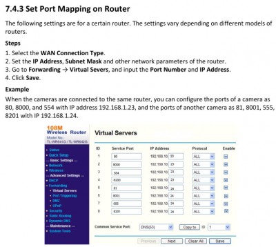

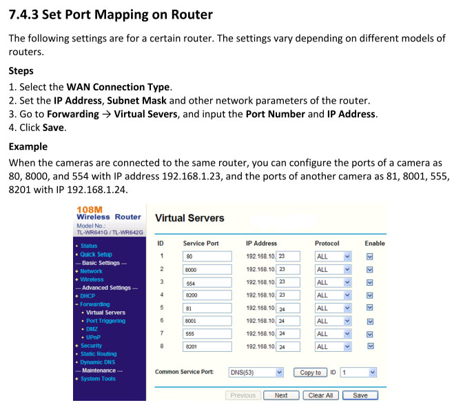

Poprosím radu. Mám doma Xiaomi vysávač, ktorý je pripojený do siete (internetu). Do tej istej siete je pripojena aj IP kamera Hivkinson. No a teraz otázka. Vysávač mi ide ovládať odkialkoľvek z internetu. Obraz kamery vidím len keď som pripojený v tej istej sieti ako kamera. Čo by som musel urobiť pre to, aby som aj obraz z kamery videl z internetu? Dík.

Na straně 56 manuálu je popis pro externí připojení. Záleží jen na tobě, přes který port si to připojení nastavíš. Nevím přesně, ale i pro každého uživatele můžeš zvlášť připojit různá práva a heslo. Mobilem se tedy můžeš připojovat přes interní síť nebo přes internet odkudkoliv.
Ta volba v menu Forwarding je právě na to připojení a nastavení adresy s portem a volbou komunikačního protokolu.
Nějak takhle, ale osobně s tím zkušenost nemám:
