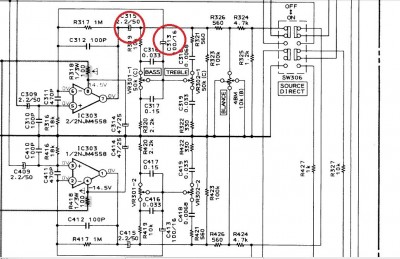

Ať koukám jak koukám, není mi jasné jak jsou polarizovány elyty v schematu na obrázku. Vychází mi že nejsou, někde se to už trochu řešilo a sice že elyty polarizaci nepotřebují. Proč jsou ale na takové napětí?? Nějak mi to připadá podivné. Nějak bych se s tím i smířil ale mám problém - když točím potenciometrem BASS doprava, tedy přidávám basy, tak mi zesilovač v jedné pozici těsně před koncem zakmitá. Je to tím, že potenciometr byl (po napadení kutilem) vyměněn za 10k nebo to může dělat ještě něco jiného? POZNÁMKA : potenciometr objednán, ptám se jestli mám čekat na dodání nebo se, ještě než dojde, o něco pokoušet. A za přepínačem SOURCE/DIRECT je vazební elyt.

Polarizované nejspíš kondíky opravdu nejsou. Co se zakmitání týká, vidíš ho osciloskopem na výstupu korekcí? K potenciometru můžeš na zkoušku zapojit pevný rezistor do série, tím budeš mít sice jen pětinu rozsahu regulace, ale původní odpor, takže když dáš odpor tak, aby ti zbyla ta pětina s největšími basy, ověříš to zakmitání. Kondíky 2.2µF jsou na takové napětí proto, že se prostě nedělají na menší. Zkontroluj pro jistotu ten 100µF kondík, jestli třeba nemá svod.

jardafiala píše:Ať koukám jak koukám, není mi jasné jak jsou polarizovány elyty
Pokud ti není jasné to schematické označení a zjištění polarity?
Tak u C314 a 414 už je to snad jasné :D
#4 Příspěvek od ZdenekHQ »
Jenže klasický elyt v zapojení bez DC polarizace se tam opravdu nehodí. Těch 100u by klidně mohl být bipolární elyt, jen je použitá značka klasického elytu.

#7 Příspěvek od jardafiala »
1- označení polarity pozná každý
2- bipolární není žádný z nich
podle schematu, pokud se dobře dívám, není na označených kondenzátorech ŽÁDNÉ napětí, proto jsem se ptal na názor zkušených.

Aplikační literatura říká, že reverzní napětí na elytu do 1,5 V je přípustné, vyšší hodnota způsobuje svodový proud, v extrémnějších případech plynování a poškození. Takže vazební kondenzátor bez předpětí zvládne AC amplitudu do těch 1,5 V bez následků.
#9 Příspěvek od ZdenekHQ »
Audiofilní teorie říká, že by měl být elyt polarizovaný napětím o dost větším, než je amplituda zpracovávaného signálu, jinak může vnášet nelinearitu.
To, že kvalitní elyt na 50V vydrží klidně 5V přepólování, o tom jsem se přesvědčil. Ale jen jako filtrace, a to ještě kdoví jaká.

Některé elyty - hlavně miniaturní pouzdra na malá napětí, nebo SMD hliníkáče vysloveně nemají rády práci s nulovým nebo záporným předpětím. Stačí hloupých -0,8V trvale a za několik set provozních hodin je po nich.
