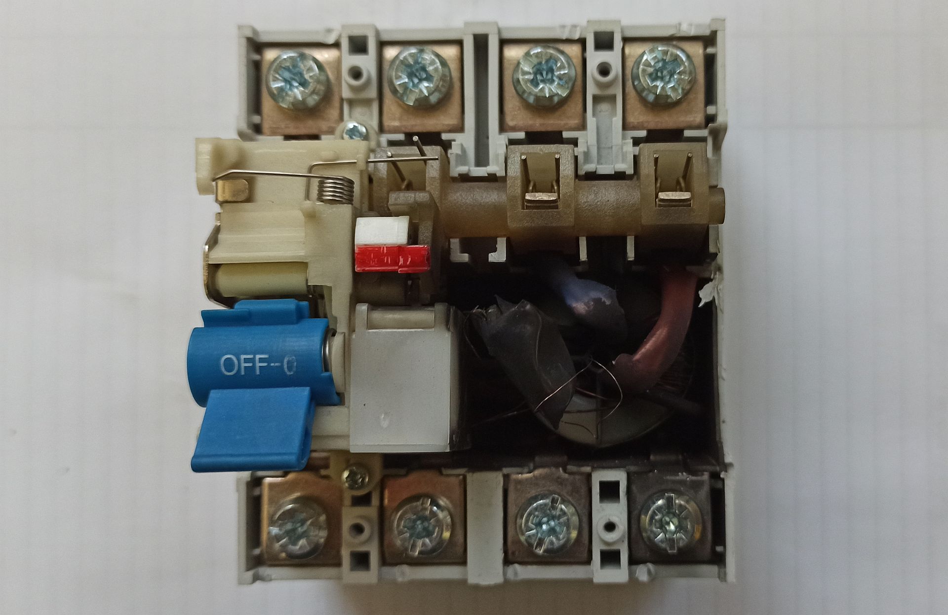

Původní chránič 40A/30mA, osazený v NG Energy zásuvkové kombinaci 1x32A + 2x1F 16A. Dnes ráno z ničeho nic tvrdý zkrat v halovém rozvaděči pro daný okruh. Kombinace byla v té době prokazatelně bez zátěže, nic nezapojeno. Při pitvě zjištěno toto..

Mezifázovej zkrat na tráfku. Už jsem to viděl i u kvalitnějších výrobců naposled Legrand 4P/40/0,03A

Není pochyb, ale navíc mi to připadá i celkově dost klumpoidní. Jednou jsem tady odkazoval na čínskou kopii Schneider a tohle je uvnitř hodně podobné.

Tak v pátek další kus, opět od NG Energy a se stejným problémem na druhé straně haly. Následná pitva ukázala stejný stav jako u toho prvního..

Že by napěťové špičky v síti?

Na halu je připojená obrovská MBK bodovačka pro výrobu košových armatur do betonu. A houpe s tím denně. Mj. před dvěma lety jsme u osvětlení této haly přešli z výbojek na stropní LED panely. Už teď jich část zdechla a umírají další. Vždycky je v řiti ten driver. Je zalitý a tím neopravitelný = panel je vyhodit. A nikomu to nevysvětlíš..

Oez starší proudový chránič, take mezizavitovy zkrat na proudovém trafu, stalo se to při bource. Lakované dráty jednotlivých fází se přímo dotykaji v toroidu. Asi daň miniaturizaci.
