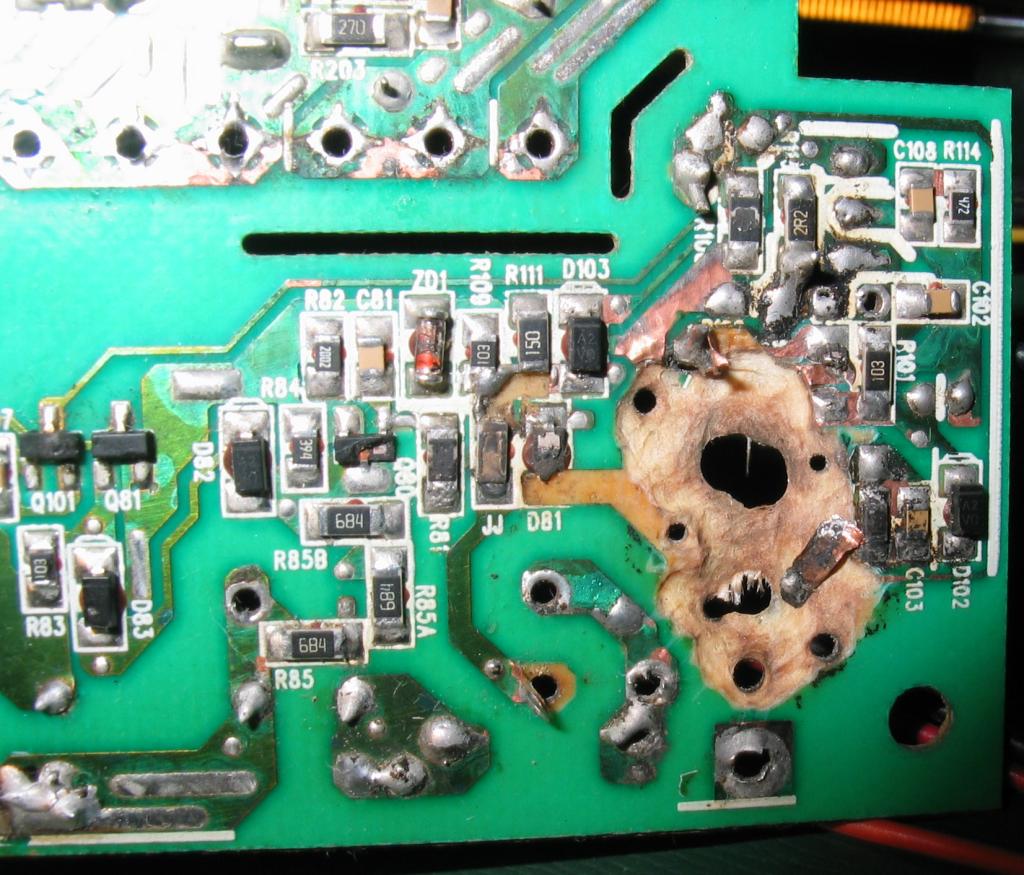

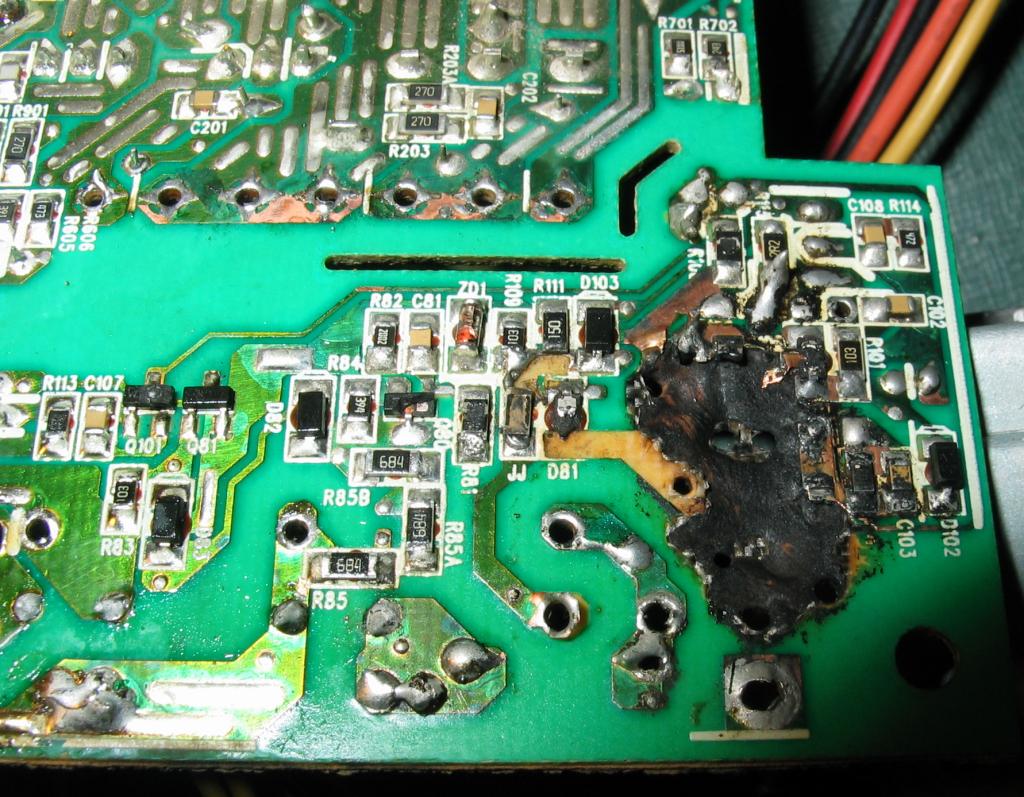

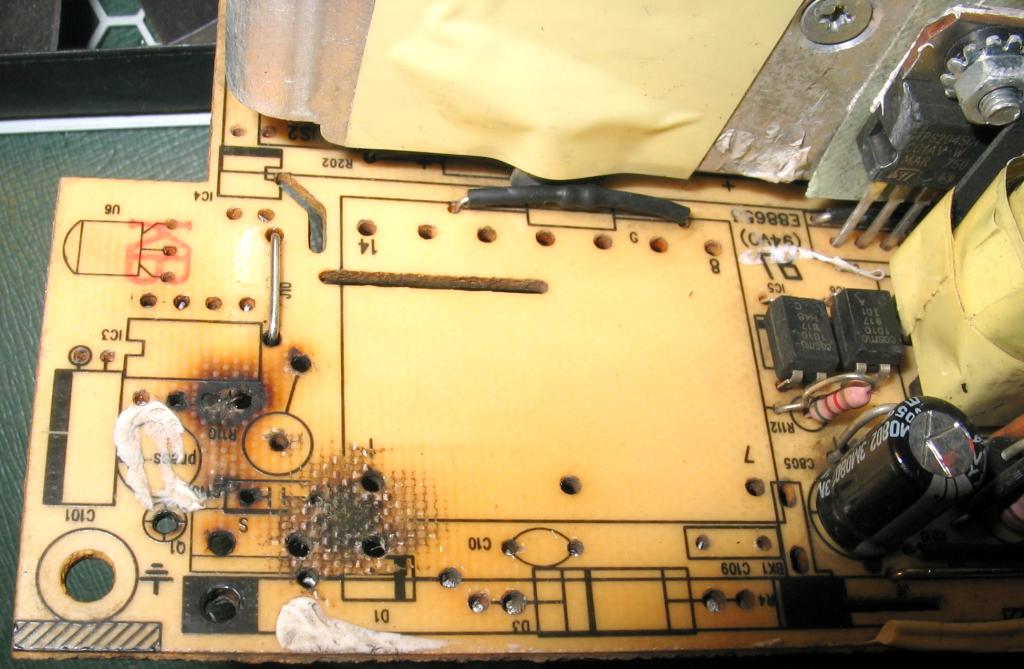

Takto to dopadne, ked na "spravne" miesto zdroja (okolo UC3842) nalejete vodu. Na fotkach je to uz ocistene, bolo to cierne cele.
Pod doskou bola penova hmota (aby sa tam nedostal prach, ktory by sa mohol pri poruche vznietit), ktora v tomto pripade dobre drzala vodu, aby mohol obluk horiet. Prehorela pena, plastova izolacia pod nou aj plosak nad nou. Este aj optoclen sa rozletel na kusy, to som este nevidel 8O.
Poistka prekvapivo vydrzala, snad bol rychlejsi chranic alebo istic. Standby zdroj by asi fungoval, ale v tomto stave to skusat nebudem.
Voda sa zjavne dostala aj na sekundarnu stranu (uhnity lak na doske v mieste vyvodov trafa), ale PC prezil.

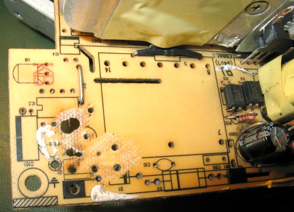

Zuholnatene casti odstranene. Skusim to rekonstruovat podla dobreho kusu.
