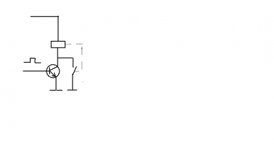

To by chtělo nakreslit původní zapojení a označení relé. Nemělo původní relé ještě zapojený kontakt pro přídrž? Pak by cvaknutí spínače tak jak je popsáno stačilo. A po přerušení přídrže zase zavřít. Řešení jsou možná různá, bez schematu těžko radit.

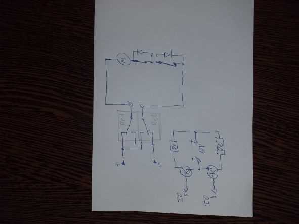

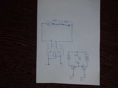

Motor je dobrý, koncové snímače tam jsou, rozpínají obvod napájení motorku při sepnutí vačkou. Relé jsou dvě, přepínají polaritu na výstupním konektoru pro motorek a jsou aktivovány výstupem ( pro každé relé jiný ) z IO střídavě pro otevření/zavření.
fizby
Příspěvky: 174
Registrován: 29 dub 2015, 00:00
Bydliště: trutnov
#9 Příspěvek od fizby »
Tak nějak.
