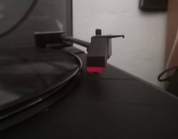

Zdravím. Máti jednoho mojeho kámoše má doma ve věži gramec PHILIPS AK530 bez přenosky. Nevíte co by tam mohlo pasovat? popřípadě kde to koupit? Nemusí to být žádná HI FI :lol: záležitost. Co jsem koukal tak ramínko má 3 zdířky v jedné řadě.
Dík za nasměrování.

Naozaj chyba cela prenoska? Nechyba len ihla? Odfotit.

našiel som to na jednej nemeckej HiFi stránke ak náhradu, môžno bolo viac verzií, možno zle pozrel. Najlepšie odfotiť, lebo to môže byť aj tak, že chýba iba ihla

V gramcích se mmoc nevyznám, ale asi chybí jen jehla. Měl jsem dole to červený a tam jsou ty 3 zdířky.

To je nějaký divný. Tři piny v řadě měla naposledy Tesla VK 4302 (řada). Philips vložka se třemi piny se nedá nikde najít.
Podle návodu tam má být vložka Philips MG2560/2500, ale ta se nedá taky nikde najít. Podle obrázku v návodu by tam mohla jít GP214 - nasouvá se zezdola nahoru, ale ta má 4 kontakty na hřbetě.
https://www.manualslib.com/manual/12890 ... e=7#manual

Po neděli to pořádně nafotím :idea:

scorpions-cz píše:V gramcích se mmoc nevyznám, ale asi chybí jen jehla. Měl jsem dole to červený a tam jsou ty 3 zdířky.
Tak to je jiná!!! Ale stejně náhradní chvějka (jehla) žádný piny nemívá :roll:
Zkus tohle: https://www.ame.cz/Elektronika/Gramohro ... d101678573
Zkus "to červený" znovu sundat a opticky porovnat.

JJ jak jsem psal, zkusím to znovu okouknout a ofotit :oops:
