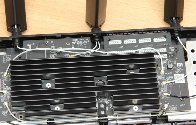

Antény: Používané pro datové relace prostřednictvím LTE. K dosažení nejlepšího
signálu mobilního internetu je nastavte do vzpřímené polohy.
Pro Wifi budou antény uvnitř. Tady je demonstrační video s jednou extérní anténou, jak mu to pomohlo.
