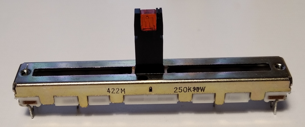

Ahoj,
sháním tahový potenciometr Apls 250k s červenou ledkou, délka 60mm, šířka 9mm. Je to do ekvalizéru Uher EQ200.
děkuji Milan

Dělá mi to takovou zajímavou věc. Napájecí napětí z té ledky nějakým záhadným způsobem proniká na odporovou dráhu a ve zvuku to začne chrčet a praskat. Třeba čtvrt hodiny to normálně hraje a pak to začne. Plošňák jsem kontroloval je úplně jednoduchý cesty daleko od sebe. Vytáhl jsem potenciometr ven, vyčistil, změřil, vše se tváří ok. I jsem se díval pod světlem na ty vyšoupané cestičky od jezdce taky nic. Jediný co mě ještě napadá rozebrat ten potenciometr vytáhnout jezdce ven a podívat se zespodu na ty kontakty jestli tam něco není... jinak je to záhada. Už jste se s něčím takovým setkali?

Sendyx: Čistil jsem to isopropylalkoholem a bylo to úplně černé. Ale zespodu toho jezdce jsem se samozřejmě nedostal, takže to asi rozeberu a vyčistím i toho jezdce. Jinak s tím bylo zacházeno jako v rukavičkách je to zachovaný stroj.

Nakonec jsem ho nerozebral, aby se tam neudělala vůle. Ale znovu jsem ho důkladně vyčistil a už to funguje.
