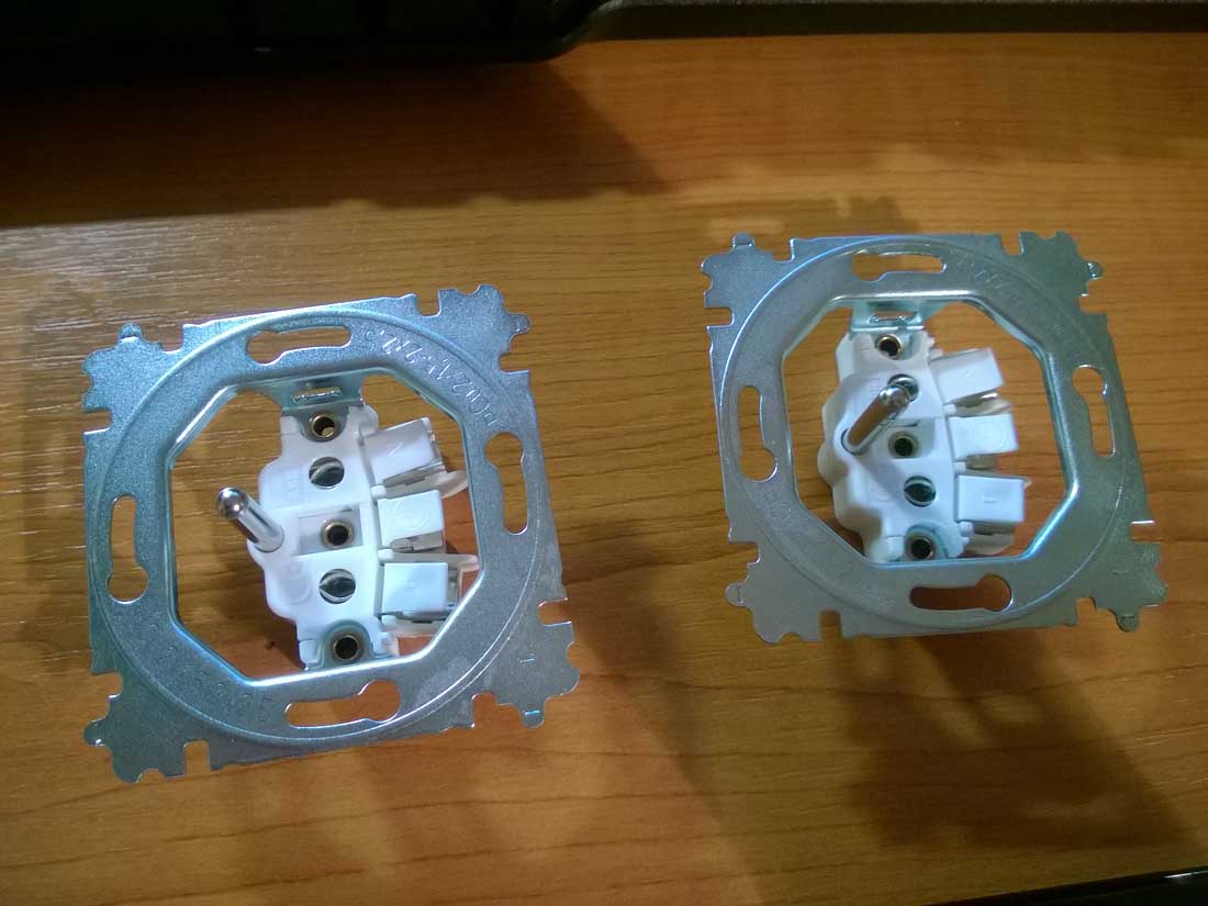

Tohle to není? Od ABB se mi tu válí tyto dvě zásuvky.
Behemot
Příspěvky: 2417
#3 Příspěvek od Behemot »
to je do krabic pod vomítku
Příspěvky: 8066
#4 Příspěvek od Hubert_79 »
Aha, tak sorry :P
