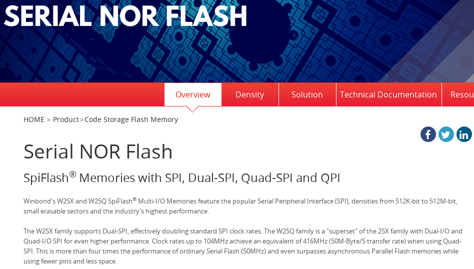

opat to mas pomylene.. v TV som spi nor neste nevidel. ale spi flash ano a zrovna v tom tv co popisuje je spi flash 25q32 ..
a oslabena bunka v 25q32 ? hmm asik dostala covida nie ? (chytro utekaj aj ty na 3 davku .. bo vis jake je slunce (covid) je sviňa ..),
To čo ty myslíš je strata informácie a tymto neduhom trpia jedine NAND ci uz paralel alebo serial a to zvacsa take ktore su bud leziaky alebo 2 trieda tvz aliexpress shits.. typickym prikladom su K9GAG08U0E z aliexpresu... naprogramujes jak mas.. vytiahnes, na druhy den preveris a mas o 10 bad blockov navyse a x desiatok ECC chyb
