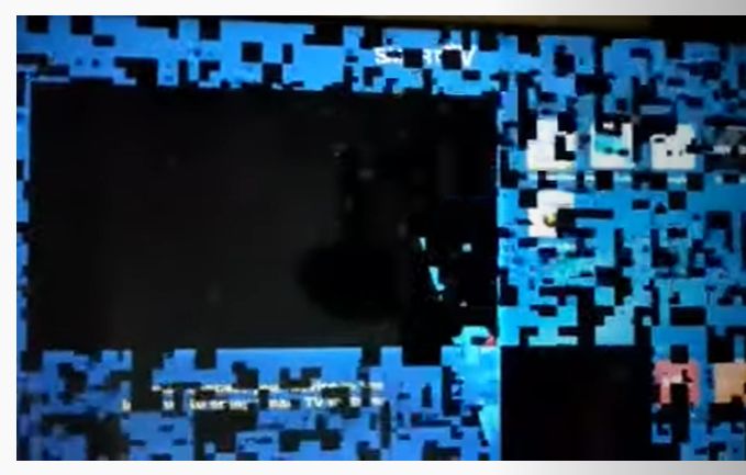

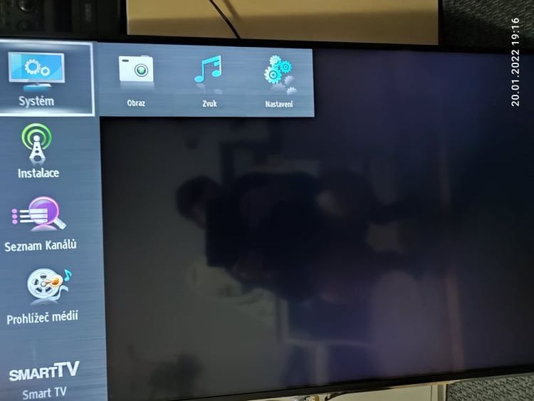

Dobrý den,
tento projev vady jsem nikdy neviděl. viz. video. Nemám u sebe osciloskop, ale ptám se zvědavosti předem. Myslíte ,že by toto mohlo dělat zvlnění napájecího napětí? Osciloskop budu mít až o víkendu.
Při pohybu v Menu je obraz OK, ale jakmile najedu na aplikace Smart ,tak začne projev vady viz.video
I když spustím film na USB taky ten stejný projev, ale i v tomto obrazovém rušení když zmáčknu třeba zesílení hlasitosti, tak ta stupnice je jak má být
To vypadá jako když se spouští nějaká animace (hýbající se obraz ,tak je problém
https://www.youtube.com/watch?v=ZPRDEwWOPPs
Další věc je, že nejde ani jeden HDMI vstup. Nebo je MCU KO :( cestičky z HDMi konektoru jsou rovnou do MCU.
MCU je zde : MSD95C0H-4-0036. Zkusil jsem jeho reflow na GBA stanici ,ale nepomohlo. Nevím jak moc poruchový je tento čip
Pokud při tom projevu závady zmáčknu třeba Menu anebo hlasitost, tak obraz položek z menu je naprosto normální jak má být a v pozadí mám ,,bordel"....

Vadný procesor.
Nevím jak by mohl reflow nebo reball opravit většinou statikou zničený procesor po HDMI vstupu. Což se dá snadno změřit na diodový test na všech HDMI. Poslední dobou se s podobným zásahem setkávám velice často a někdy je po takovém zásahu i zničený board, protože to dělá někdo na nevhodný pájecí profil.
Sháněj nový board, výměna procesoru bez nahrání klíčů nemá cenu dělat.
