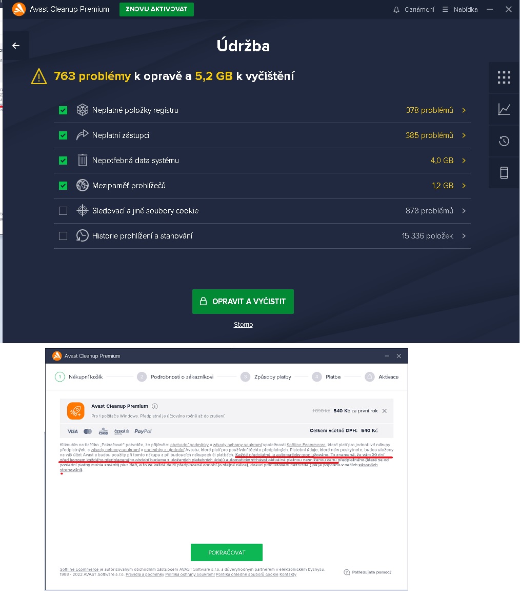

Dneska když jsem pustil desktop tak mi deset minut byl černý monitor HDD blikal - pracoval už jsem myslel že zmáčknu reset jindy mě ten start trvá max 4 minuty že by to souviselo přechodem na WIN11?

procesor jede přes 50%
Já kdybych se nebal toho co je tam podtrženo červeně tak to beru protože mi to pomohlo před nějakou dobou díky

Spis nez se srat s nejakym balastem avastem bych resil vymenu hdd za ssd. To pak i stary strep jede jako blesk.

Přesně tak, Avast poslat do pr..., akorát zatěžuje systém a nutí předplatný. Integrovanej antivir W10 je daleko lepší. A SSD je dnes už spíše nutnost, než volba.
Já už jsem na ty Avasty a AVG tak alergickej, že bych snad přidal na první stránku PC sekce podmínku, že se bude dotaz psát až po odinstalování té kripl aplikace. :twisted: Sorry, ale mám zkušenosti.

První věc, co můžeš pro rychlost startu a pak i dále udělat, tak je naprostá odinstalace toho zpomalovače Avastu. Až ho odinstaluješ a vyčistíš i od jeho rezidentních programů po startu, tak se teprve zeptej, jak pokračovat. Do té doby je to naprosto zbytečná diskuse.

Nejsem zrovna největší expert přes Pc. Okamžitě bych zálohoval někam jinam všechna data o která nechceš přijít. HDD má třeba problém při čtení a varuje tě. Když to tak nebude, nic jsi nezkazil.

Vykašli se na nějaký avast. To pro začátek. Jestli ti to startuje 11 minut, tak je něco blbě - viděl bych to na disk. Takže zazálohuj co jde a čekej až disk chcípne. Případně ho projeď nějakým nástrojem - třeba Crystal Disk info ti ukáže údaje ze SMART. To sem pak dej.
S Win 11 tohle na 99,9% nesouvisí.

Je to jasný - AVAST - pryč s ním, včetně jeho podružných "featur". Čím vice antivirů - tím více "ochrany"!!! Stačí Defender, který je součástí OS. Nedávno jsem zrovna toto řešil u známého - nacpalo se to tam s nějakým softem, patrně ze hry od vnuka ! po odstranění už zase stratuje normálně. SSD samozřejmě urychlí start OS, ale pokud bude zablešen znovu tímto odpadem tak je to znovu o ničem.

Ale prd avast. Pokud neni nakoply, neni zpomaleni nijak dramaticke jak je moda vsude na forech uvadet. Kdyby tomu tak bylo, asi by nemel temer pul miliardy uzivatelu. Je to spis jen takovy folklor nekterych blogeru a malokomu to pomuze. Nicmene nic tim nezkazis a muzes si ho tam pak hodit znovu.

Částečně to je jistě folklór, ale v testech antivirů se MS Defender objevuje nad Avastem (AVG). Namátkou třeba tento z prosince. A tento stav už trvá docela dlouho. Bavím se o antiviru, ne kombinovaným řešení s firewallem. O Defenderu v podstatě nevíš, pracuje a nezdržuje, což se nedá říct o Avastu, kterej má snad v popisu práce jen otravování a nabízení léčení pofiderních hrozeb a problémů (free verze, s placenou netuším). Samozřejmě na trochu lepším stroji není poznat zpomalení ani toho Avastu, ale na starý šunce a ještě s klasickým diskem dost brutálně. Prostě na doma je zdaleka nejlepší free antivir zabudovanej Defender.
