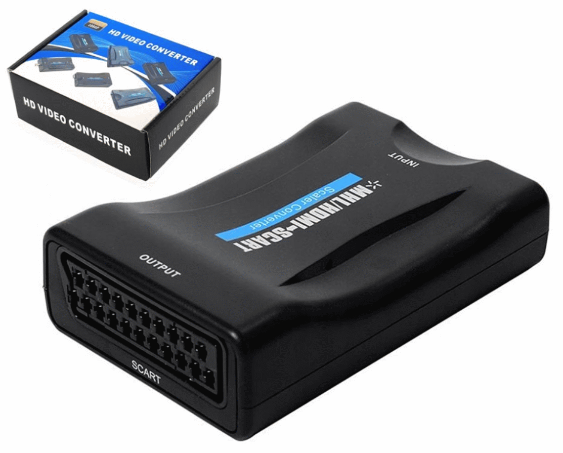

zdravím, odešly mi na TV Samsung oba vstupy HDMI, SCART je funkční. Protože mám kabelovku od UPC a chystá se přechod na Vodafone, který bude měnit mediabox za jiný který má pouze výstup HDMI, potřebuji redukci HDMI/SCART.
Všude jsou nabídky SCART-HDMI ale obráceně nemůžu nic najít.
Další možnost je výměna desky ale desku BN41-01955A nikdo nenabízí.
Víte o něčem ?
děkuji

díky moc, asi už neumím hledat.
Je to sice do jisté míry ztráta kvality ale je to řešení.
