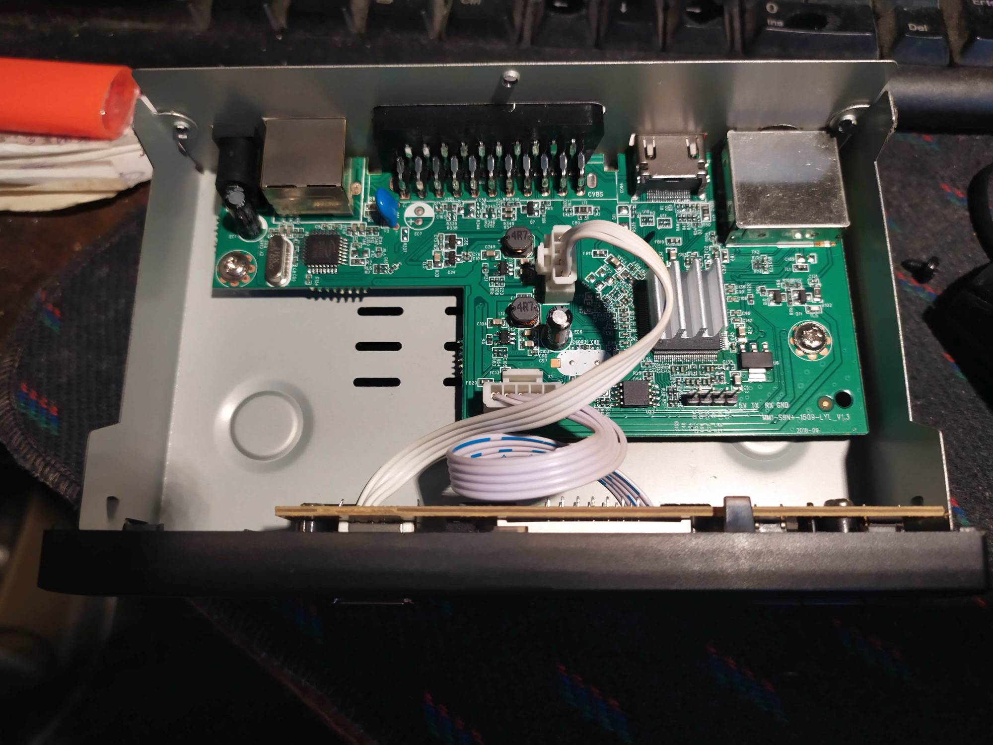

nevíte někdo jak opravit zbořený FW v tomto STB ?
existuje někde návod jak to provést ?
stažený FW mám v soubor.bin a na desce jsou piny pro přímý přístup.
dělal jste to někdo ?
tato závada vznikla dnes při výpadku el. proudu při silném větru.
STB nejde zapnout, jen pravidelně bliká červená LEDka stby . . .

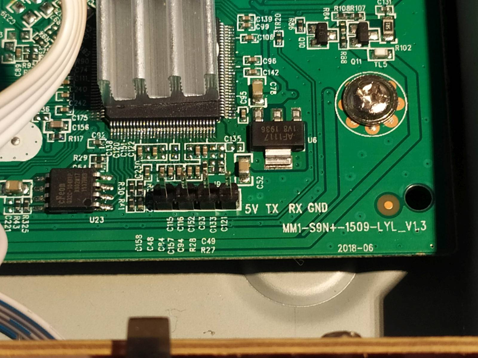

TX a RX je seriova konzola. Neviem, ci to ma nejaky bootloader, z ktoreho by sa dal firmware preflashovat.
Inak vybrat flash a pouzit programator.

Chtělo by to vědět, co je tam za procesor - odlepit chladič.
Potom by to přes převodník USB-RS232 mělo jít přehrát.
Možná.

Chladic neodporucam odlepovat, moze to skoncit znicenim dosky.

Pokud půjdeš cestou programování flash v programátoru, tak si každopádně nejdřív zazálohuj původní obsah a dump si prohlédni a porovnej s binem, co máš stažený. V paměti může být firmware až od nějakého offsetu, před tím klidně bootloader a za tím ještě konfigurace, pořadí může být libovolně jiné a může to být celé ještě mnohem komplikovanější. Pokud má bin správnou velikost celé paměti, tak to bude celá náplň a bude to v pohodě, pokud je menší, tak opatrně.

Firmware má 4MByte, což souhlasí s velikostí flash. Takže se s největší pravděpodobností jedná o celý obsah, tedy by mělo stačit paměť odpájet, přehrát v programátoru a připájet zpět. Paměť je EN25Q32B.
