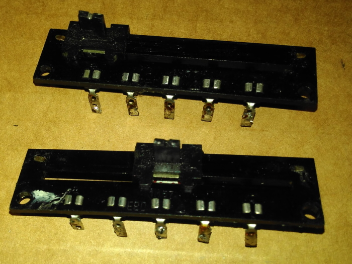

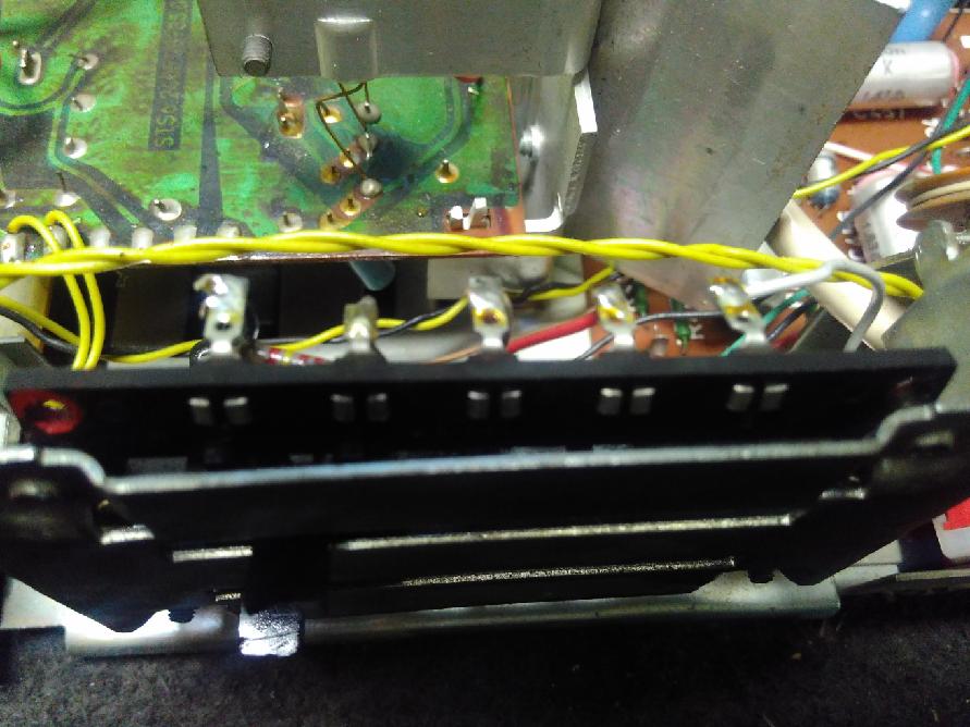

Dostal se mi do ruky perfektně zachovaný kousek. Nedalo mi to, a zkusil jsem přeladění. To se podařilo na první pokus. Po této "výhře" byl už jen jediný problém a to s uraženými hmatníky na potenciometrech. To se soudruhům nepodařilo, má to uraženo 99% přijímačů. Začal jsem shánět náhradu a tady jsem pohořel:-) Buďto neumím hledat, nebo už to prostě neexistuje. Jiný tam nepasují. Nemáte někdo po šuplatech, nebo nevíte kde je v současnosti sehnat? Nakonec se mi podařilo sehnat stejnou hodnotu (47k) samozřejmě bez odboček, ale má jinde a jinak závity. Znamenalo by to vymyslet, oměřit a vyrobit nový subpanýlek na ty dva potiky. Nevím jestli mám do toho obětovat svůj chuťočas? A taky jak to bude s potikem bez odboček hrát?

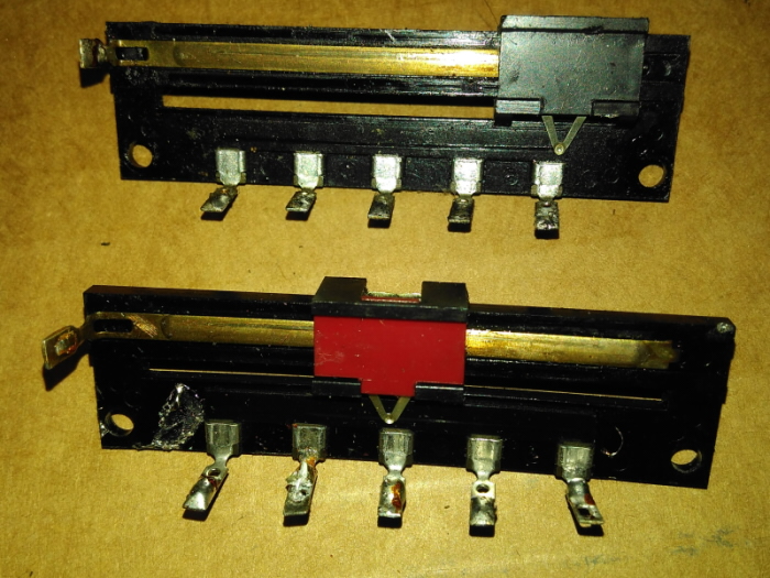

Měl jsem je, bohužel taky s ulámanými konci, a už jsem je určitě vyhodil. Pokud si dobře vzpomínám, jezdec byl v základní desce zacvaknut a kluzný kontakt v něm byl zajištěn plastovou destičkou, rovněž zacvaknutím. Takže řešením by bylo přehodit jezdec z jiného poťáku tohoto typu. Myslím, že byly montovány do B700.

Tento typ poťáků jsem nikde nenašel (bez ohledu na hodnotu)
Mají otvory pro přidělání mimo osu jezdce (hmatníku)

Potenciometry 47k se třemi odbočkami a uchycením mimo osu dráhy byly v magnetofonech Tesla B73 s tesláckým označením 2PN 692 16, ale provedení na Teslu neukazuje

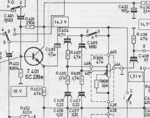

Hill píše:Potenciometry 47k se třemi odbočkami a uchycením mimo osu dráhy byly v magnetofonech Tesla B73 s tesláckým označením 2PN 692 16, ale provedení na Teslu neukazuje
Jenže to jsou uzavřené typy, podobné jako třeba v Sopránu nebo 816A (v nich byly dvojité). Otevřené, podobné těmto, jsou v B700. Označení 2PN 692 18, nebo TGL 27941. Akorát nevím, jestli jsou stejně dlouhé, jako ty z Juniora/5080. Z obrázku to nejde poznat. Jezdec by z nich ale asi přehodit šel, pokud by plasty přežily ohyb.

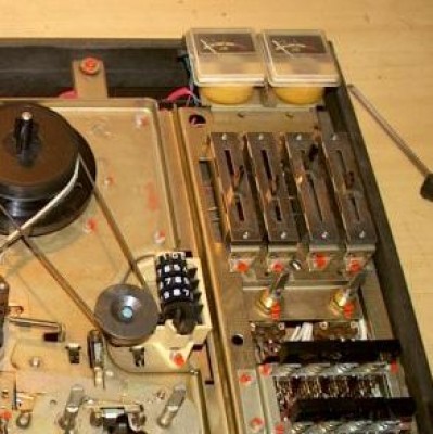

elektrosvit*** u B700 jsou delší
Hill***s tou B73 se mýlíš, tam jsou otvory taky v ose, viz obrázek.

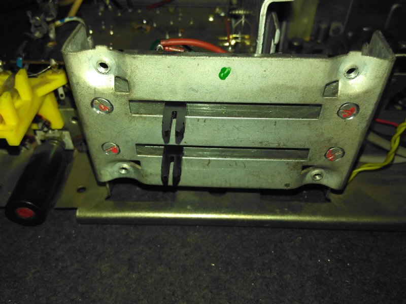

jardafiala***Tu fotku jsem stáhnul z netu, aby bylo jasno o jaké "strojovně" je řeč. U mě nic nekouká, ovládám to tenkým šroubovákem.

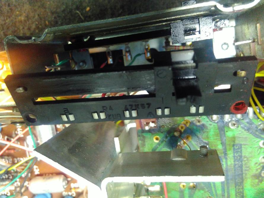

---Vyštrachal jsem potiky se správnou hodnotou a délkou (nejspíš ze Sopránu, jak tu někdo psal) a budu muset jít mechanickou úpravou, ta je mi tak trochu bližší:-) Jen jsou bez odboček a nejspíš lineární. Netuším jak moc to ovlivní reprodukci. Teď to hraje překvapivě příjemně při pohybu jezdcem hlasitosti. Abych to všechno nedělal zbytečně...

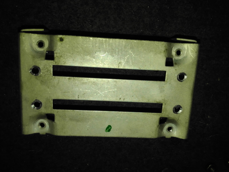

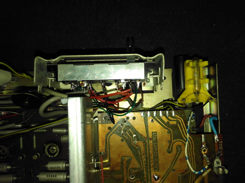

Tak aby nezůstalo vlákno bez konce. Ten potenciometr ze Soprána má dokonce i odbočky. Po výměně to maká stejně jako před výměnou:-)
Vlastně kromě přepájení bylo potřeba jen vyvrtat 4x díru v subpanelu.
Vše viz foto. Ještě tam přidám celkové foto až to ustrojím. Nejspíš asi nikdo nebude marnit čas tak jako já:-) ale mám z toho radost, že se to povedlo.
